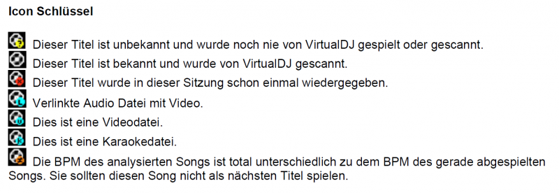

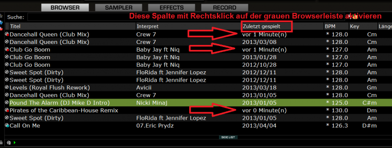

aktiviere einfach die "zuletzt gespielt" suchspalte im browser....das geht schneller...und du hast sogar noch eine minuten oder stundeninfo....;-)
und hier noch ne info zu den icons von den jeweiligen tracks
geposted Mon 26 Aug 13 @ 6:05 pm
@RobRoy:
Icons:
Der HD Swap hat individuell geänderte icons; insofern bringt die o.g. Schlüsselung nichts.
Ich glaub, DJDAD hat da seinen eigenen Standard...
Nähere Infos:
http://www.virtualdj.com/wiki/Skin%20Icons%20.html (s. 1. Bild)
und die Zuordnung kann man sich hier zusammen klauben:
http://www.virtualdj.com/wiki/Default%20Icons.html
...ich mags eher nicht, wenn die Stand.-icons geändert werden, da hier die Gefahr der Fehlinterpretation besteht...
Greets
Music234
Icons:
Nähere Infos:
Greets
Music234

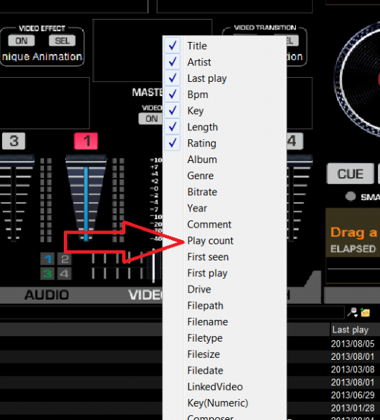

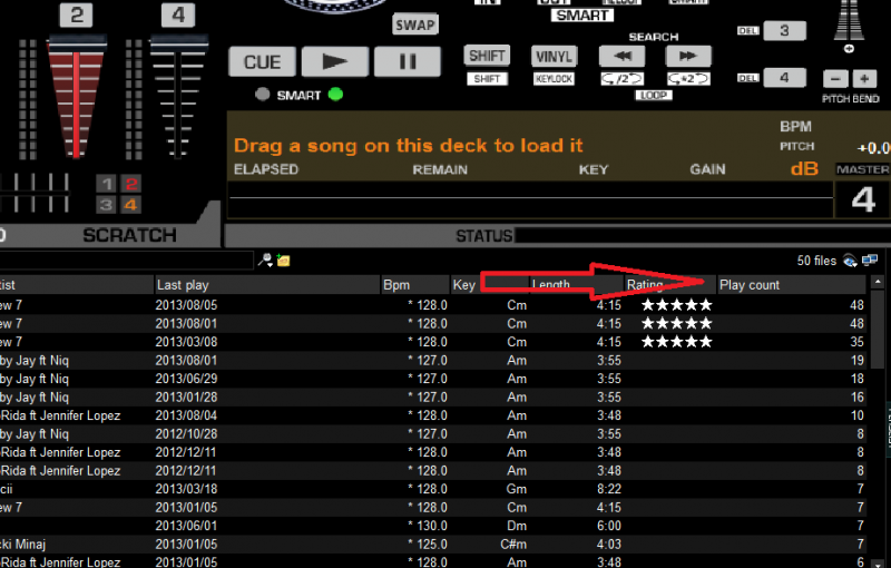

Es gibt im Browser auch eine Spalte mit dem Most-Played Counter. Einfach den einblenden und darüber die Suchergebnisse sortieren.
geposted Tue 27 Aug 13 @ 3:01 am
Du meinst links, da wo Playlisten, Genre, Laufwerksordner, ... !?
geposted Tue 27 Aug 13 @ 6:58 pm

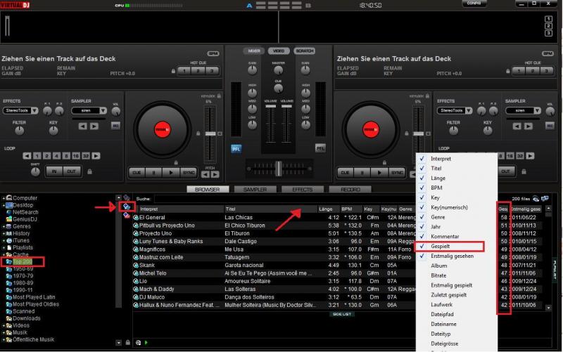

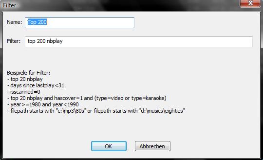

Schau dir das Bild an:
Und den passenden Filter:
Gruss Mike
geposted Tue 27 Aug 13 @ 7:04 pm
