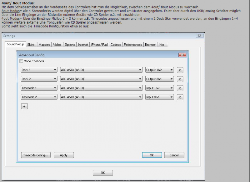

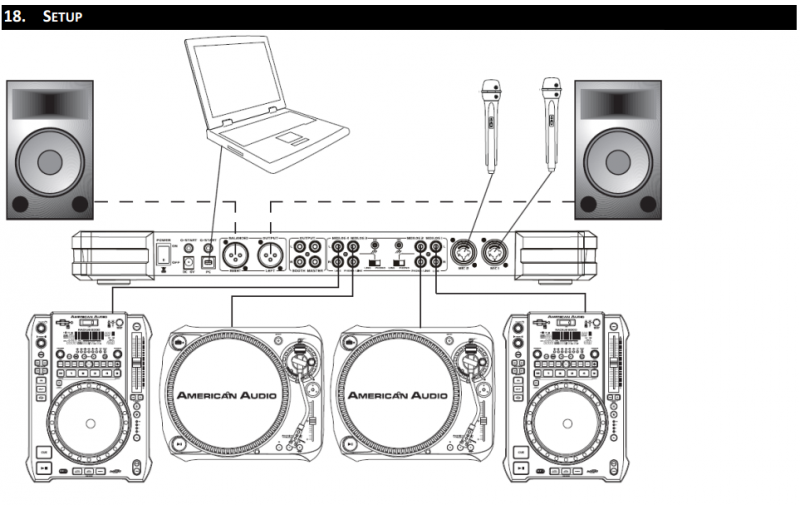

Ich weiss jetzt gar nicht so genau ob ich in 4out oder 8out arbeite, aber es dürfte 4out sein, da ich in VDJ auch nur 2 Decks nutze.
Aber wie kommt denn das Signal in das VDJ? Kann das in der VMS so geroutet werden? Dachte das wäre nur ein analoger Eingang der hartverdrahtet mit dem Pult ist?!
Gruß, Christian
Gruß, Christian
geposted Tue 27 Aug 13 @ 6:31 am
Schau mal in dein Handbuch Seite 47...;-)
sowie in diverse Blogs...;-)
und im Wiki...;-)
http://de.virtualdj.com/wiki/Timecode%20konfigurieren.html
