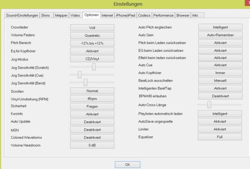

Schalte mal das "Skin resizing" auf "Schnelles resizing". Hast Du Deine DB vom alten Rechner kopiert ?
Wenn nein dann würde ich vermuten die Werte sind noch nicht gespeichert in der DB weil die Songs noch nie gelaufen sind.
geposted Fri 30 Aug 13 @ 2:18 pm

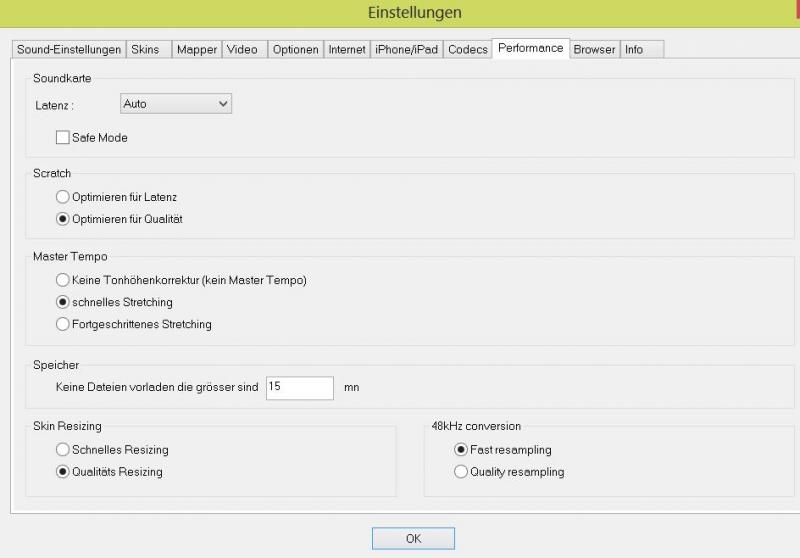

Ich hab mir die Arbeit gemacht alle Titel neu einzulesen. Alle sind gescannt=bpm eingelesen. Fehlern nur die alten cue Punkte. Habe das so eingestellt wie du es gesagt hast. Siehe Bild.

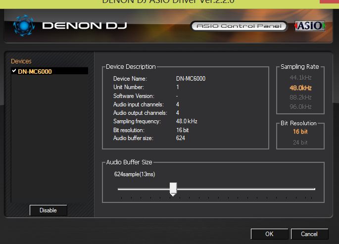

ok das mit den Gain verstehe ich. Versuche gerade das mit der Latenz raus zu bekomme. Weißt Du wo ich das mit der Einstellung für die Latenz finde.

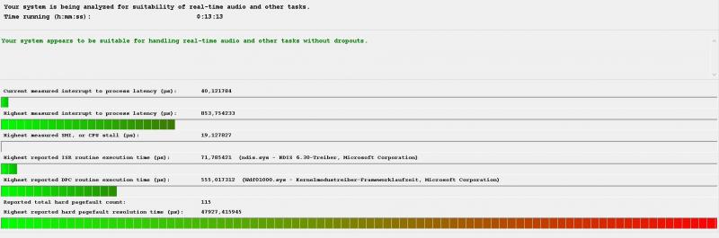

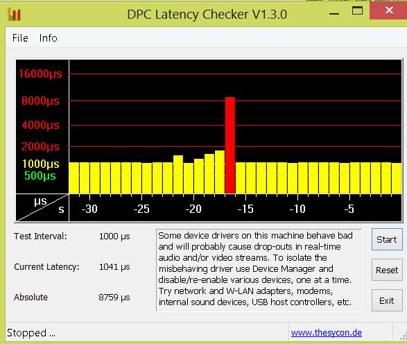

ok Latenz sieht bescheiden aus. Jetzt heißt es Lösungen finden. Wer mir helfen kann ist herzlich eingeladen.

Das sieht übel aus.... Hast Du irgendwelche Logitech Geräte an oder im Computer ? Wenn ja, mal abschalten.
WLAN testweise ausschalten - Grafikkartentreiber prüfen - evtl. gibt's da ein Update für Windows 8.
Bin mir beim DPC Checker nicht ganz sicher ob der schon bei W8 richtig funktioniert.

Leider ist mein Englisch nicht vorhanden. Weiß also nicht genau was will mir das Programm hier sagen
geposted Fri 30 Aug 13 @ 3:20 pm
Im Endeffekt das Selbe Fehlerbild. Irgendwas auf Deinem Rechner verursacht eine riesen Latenz - durchgehend.
Hast Du mal WLan abgeschaltet ? Oft sind fehlerhafte WLan Treiber das Problem oder Grafikkartentreiber.

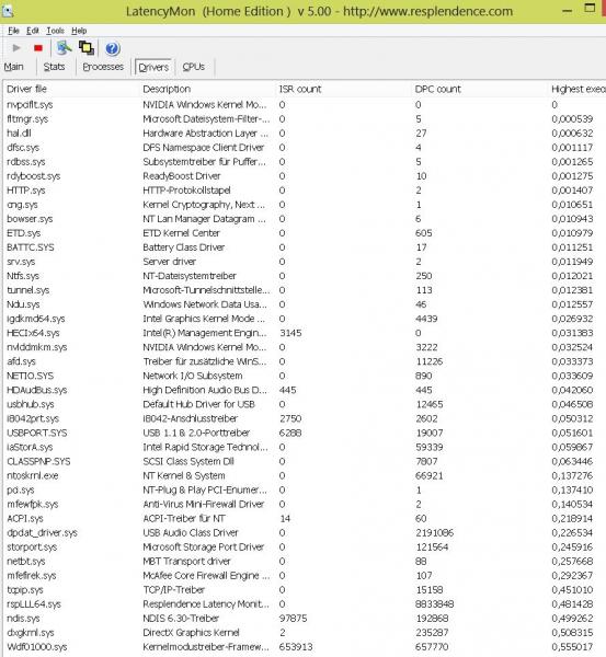

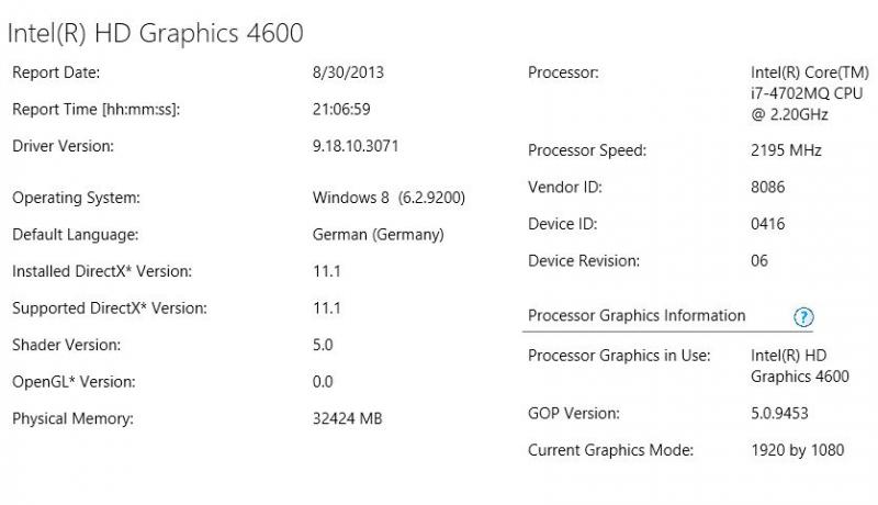

Hier mal ein neuer Ausschnitt. Vielleicht erkennt ja jemand woran es liegt.

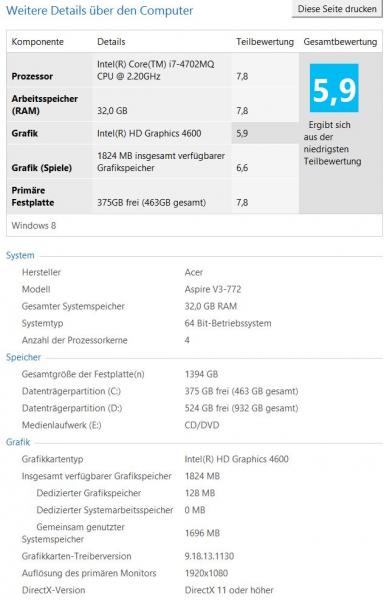

Hast du USB am USB 2 oder USB 3 Port?
Stimmt die Skin Auflösung von VDJ mit deiner eingstellten Auflösung des Rechners überein?
Wie hoch ist deine CPU Auslastung, mit VDJ und Controller und ohne beides?

Hallo Sascha,
ist am USB3 Anschluss dran. Skin 1920/1080, mein Laptop hat Full HD 1920/1080 also gleich eingestellt. CPU liegt bei Benutzung von VDJ wenn ich es richtig erkenne bei ca 8%, ohne bei 2-3%.
