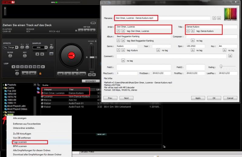

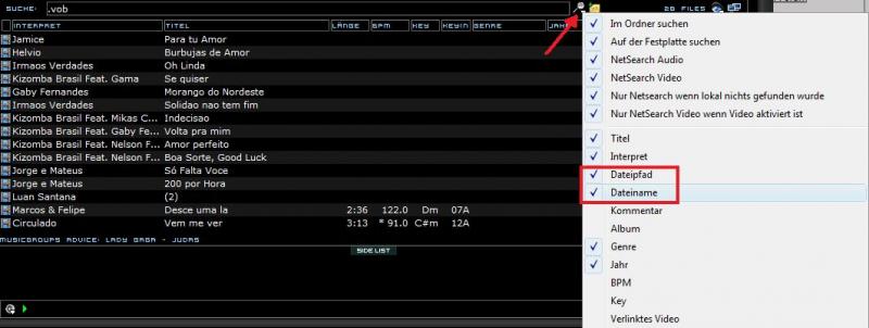

Wie hast du deine Suchfunktion eingestellt (Lupe) im Skin ?
Sind deine Songs auch richtig getagt und Filenamen geschrieben. Hast du deine Tags auch eingelesen ?
Davon hängt das Resultat der Suche ab.

desweiteren empfiehlt es sich einen filterfolder mit dem befehl isscanned=0 anzulegen. hier findest du alle tracks, die du eventuell noch nicht gescannt hast. nach dem scannen dann noch zu db hinzufügen und fertig..

Rechtsklick im VDJ Browser auf den Ordner mit deiner Musik -> Zu Db hinzufügen
