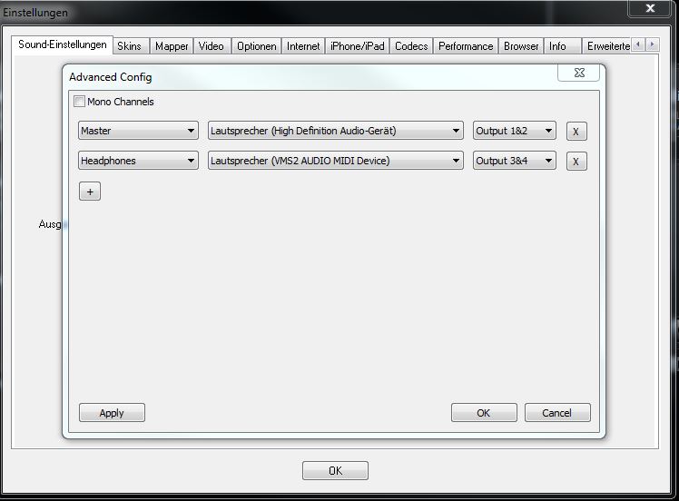

Also ich würde gerne den Master über die Boxen meines PC\\\\\\\'s laufen lassen und über den VMS2 Zwischenhören
was hat er also gemacht ich hab mir die Anleitung von Dj Franky P durchgelesen und die Schritte aus geführt
wie er sie beschrieben hat. Das Resultat bei mir war nur leider schleppend den es lief alles über meine Boxen
sei es nun Master oder PFL :( ich weiß nun nicht mehr genau wieviel Stunden ich nun am hin und her probieren
bin noch was ich alles ein und umgestellt habe.

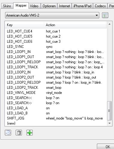

Desweiteren stehe ich vor dem Problem alles was ich mit dem VMS2 bewege, bewegt sich am Bildschirm mit nur tut sich
nichts ausser bei den Effekten, Gain und Master beim Rest passiert gar nichts no reaction :(

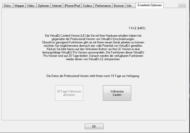

Für mein Verständnis also was ich daraus interpretiere habe ich eine Demo der Pro Version und kann diese in vollen Zügen
nutzen. Aber mal von dem ganzen ab werde ich mir das Upgrade auf die Pro zulegen halt alles nur zu seiner Zeit. Ich verstehe
es nur so das es mit der Version im normal Fall funktionieren sollte also kann es nur ein Problem der Einstellung sein.

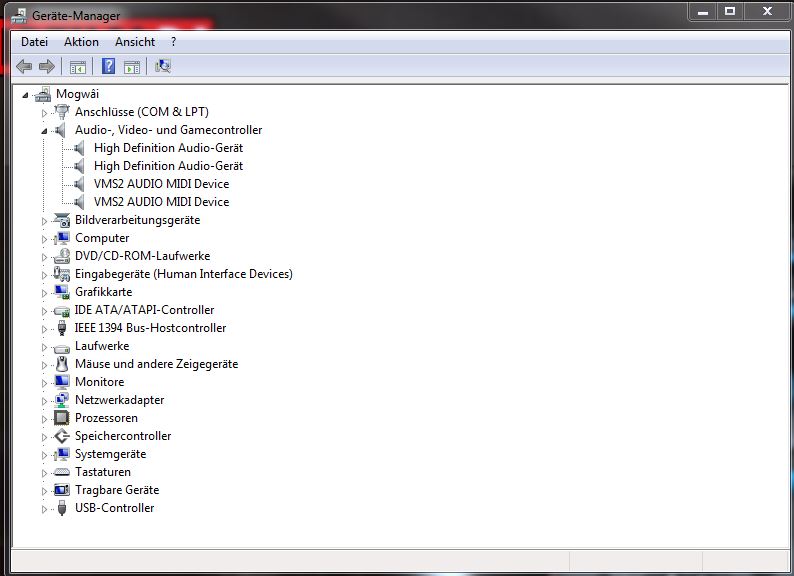

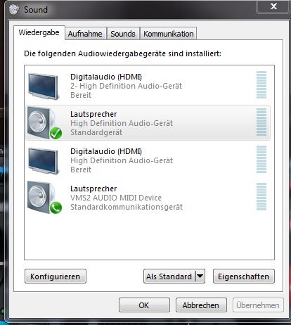

Geräte Mangeger wurde der VMS2 erkannt
In den Soundeinstellungen ist auch alles vorhanden

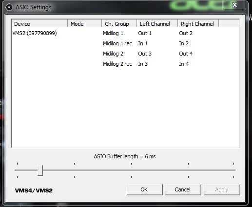

Asio Treiber wurde installiert nach der Anweisung von DJ Franky P

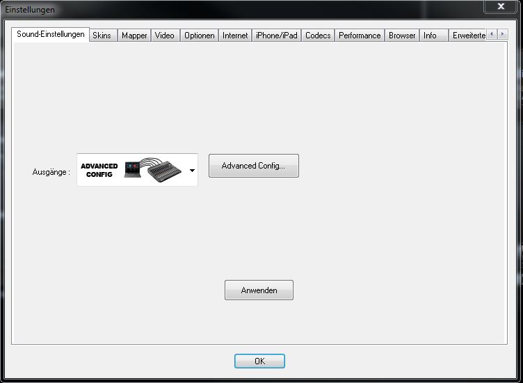

Im VDJ habe ich folgende Einstellung

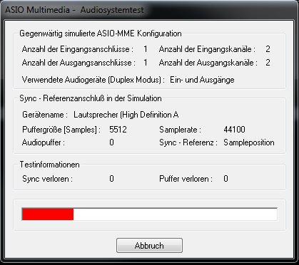

Der Asio Test lief erfolgreich
Das Advanced Config sieht so aus
Und dies ist der geladene Mapper

du musst nicht in die advanced config!
- none
- external mixer
- vms asio
master 1/2 headphone 3/4
die vms2 ist ein analog mischer mit midi funktion, desshalb auf "external mixer"
- none
- external mixer
- vms asio
geposted Sun 08 Sep 13 @ 1:44 pm

Stelle mal deine VMS vom pre-Eq Modus auf den Post-EQ Modus um.
Dann reagiert die VMS als reines Midigerät. Wie das geht steht im Handbuch, habe es gerade nicht mehr im Kopf.
Ich meine aber im ausgeschaltenen Zustand den linken oder rechten CUE drücken und dann einschalten.
Wenn die Umstellung erfolgreich war, siehst du das im ASIO Panel, dass die Nummer jetzt mit 1 beginnt anstatt mit 0.
Jetzt sollte es eigentlich schon mit deinen restlichen Einstellungen funktionieren.
Wenn nicht, dann stelle mal in der "normalen" Soundconfig auf 2 Soundcards. Ausgang auf Boxen und Headphones.
Dann weist du als 1. Soundkarte die Realtek zu und als 2. die VMS.
Ich würde dir aber empfehlen die VMS im pre-EQ Modus und nicht im post-EQ Modus zu betreiben.
