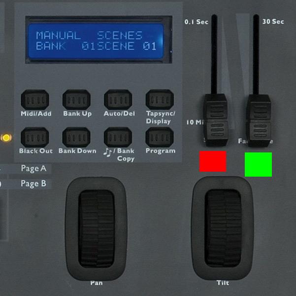

Schau mal auf den Bild hast du bei Rot opder Grün die Fade-bzw Wait Time eingestellt?

Speed-Regler, links ist ganz oben
Fade-Time, rechts auf 0.

Habe jetzt die BDA gefunden dort steht drin:
10=Geschwindigkeitsfader(Rot
Haltezeit einer Szene oder eines Schritts innerhalb eines Chases einstellen(zwischen 0,1 Sekunden und 10 Minuten)
11= Fade Time FaderGrün:
Einstellung der Nachleuchtdauer.
Die nachleuchtdauer ist die zeit die ein Scanner (oder mehrer Scanner)benötigen,um von einer Position zur nächsten zu gelangen,bis der Dimmer ein-oder ausgeblendet ist.
Achtung:
Die Nachleuchtdauer (Fade Time Fader) sollte nicht kleiner als die Geschwindigkeit sein,da ansonsten die Szene nicht ausgeführt wird.
So wie du es geschrieben hast war der Geschwindigkeitsfader bei dir auf 0,1 Sekunden eingestellt und die Nachleuchtdauer auf 0,wobei dann die Szene nicht (oder nicht richtig ) ausgeführt wird.
Siehe unter Achtung
Kannst du das nochmal testen,mit einer höheren Einstellung des Fade Time Faders (grössere Einstellung als wie bei der Geschwindigkeit)
mfg,Dirk
Achtung:
Siehe unter Achtung
mfg,Dirk

Ich weiß nicht wo du das her hast, aber das ist falsch!
Angenommen die Fade Time beträgt 1s. Dann muss die Geschwindigkeit doch auf jeden Fall größer oder gleich 1s sein. Sonst würde der Step ja nicht zu Ende faden!
Also eigentlich ist alles soweit an Fade und Geschwindigkeit richtig.

Er hat aber Recht!
Der Chase läuft nach der vorgegebene Zeit ab, egal wo der Fadetime Fader steht!
Wenn du es nicht richtig einstellst, also der Speed zu schnell ist, verschluckt er alle weiteren Steps, bis die Fadetime abgeschlossen ist. erst danach wird der Step / die Lampe an gehen die anhand der eingestellten Zeit bereits schon durchgelaufen ist.
Beispiel 4er Bar jede Lampe ist ein spot und keine LED
Nehmen wir an du hast einen einfachen Chaser 1 2 3 4 mit einer Zeit von 1s
Dann läuft der Chase ohne Fadetime jede sekunde von step zu step
wählt man eine Fadetime von 2s so wirst du nur 1 3 1 3 sehen wenn man das wirklich so genau hin bekommt ansonsten sieht man 1 4 3 2 weil der controller das gar nicht so genau hin bekommt... das meine ich mit verschlucken der Steps

Hallo!
Habe es aus der Deutschen Bedienungsanleitung (BDA) des Pultes,das die Fadetime grösser sein muss als die Geschwindigkeit,da sonst der Chase nicht ausgeführt wird.
Wie das alles genau funktionieren soll entgeht auch meinen Wissen,habe da auch nicht so die Ahnung von,würde es aber eventuell mal so testen und schauen was dann passiert:
Geschwindigkeit auf 5 sekunden
Fadetime auf 10 Sekunden
