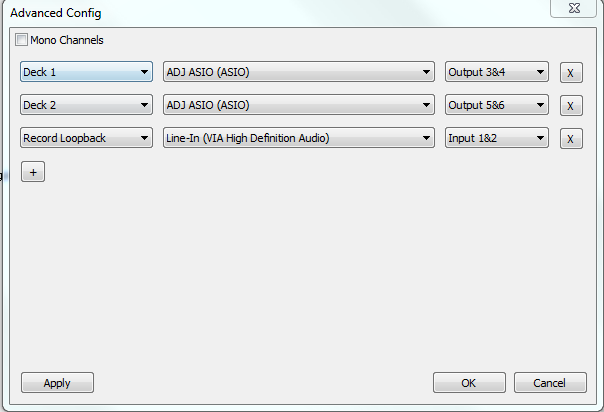

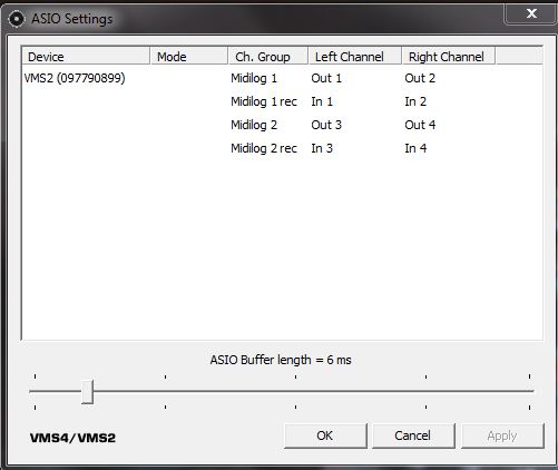

Hallo liebe Community,
ich habe nun endlich auch das Upgrade auf die VDJ Pro Full gemacht und freute
mich nun drauf Problemlos meine erstes Set zocken zu können. Nach 6 Jahren
das erstemal wieder ein Set starten war schon ne geile Sache.
Nur leider gab es da so ein kleines Problem bei der Aufnahme denke mal das es
sich hier um eine Einstellungssache handelt meine Versuche blieben leider erfolglos.
Ich führe Euch hier nun erst einmal auf wie ich mein VMS2 angeschlossen habe denke
das wird das ganze dann vereinfachen und sag Euch dann was mein Problem ist.
Die VMS2 ist im Pre Mode mit den folgenden ASIO - Einstellungen
Meine Einstellungen im VDJ ist wie folgt
habe das ganze auch mit der Einstellung der Soundkarte auf VMS4 (warum wird mir die 4er angezeigt obwohl ich die
2er habe) probiert es ergab das gleiche Ergebniss.
Den VMS 2 habe ich per Balanced XLR Outputs an einen Verstärker angeschlossen dazu muss ich sagen das ich einen
5.1 DVD Player mit integrierten Verstärker nutze läuft auch alles zu 100%.
Wenn ich nun das Set mit Aufnahme starte läuft das alles über Boxen und PFL zu 100% doch als ich mir
das Ergebniss dann nach 3 Crosses anhört bin ich bald vom Stuhl gefallen. In der Aufnahme hört man sofort
das ich den Track auf Deck 2 der ja über PFL läuft anlaufen lasse man hört einfach alles wie ich angleiche etc.
Man hört sogar wie ich am VMS 2 den Drehschalter von Cue auf Cue Mix drehe um mir das ganze auf Köpfhörer
anzuhören.
Bin ein wenig verzweifelt da alle meine Versuche scheiterten. Ich hoffe Ihr könnt mir weiterhelfen.
Lieben gruß Dennis

Das wird nur so funktionieren ;-)
http://www.virtualdj.com/wiki/Recording%20your%20set%20or%20broadcasting%20when%20using%20an%20external%20DJ%20mixer.html
geposted Mon 16 Sep 13 @ 4:56 am
Die VMS hat einen analogen Mixer. D.h. Die interne Aufnahmefunktion von VDJ bekommt nicht mit, was du mit dem Mixer machst, weil dieser eben analog arbeitet und daher kein Midi an die SW sendet. Deshalb nimmt VDj eben mal alles auf. Du musst entweder einen Record Loopback zurück auf deinen PC machen, und mit einer externen Software wie Audacity aufzeichnen oder ne einfachere Alternative benutzen wie das Reloop Mixtape. Dies einfach an den Booth Out hängen und fertig...;-)
http://www.reloop.com/reloop-tape?___store=reloop_de
geposted Mon 16 Sep 13 @ 5:12 am

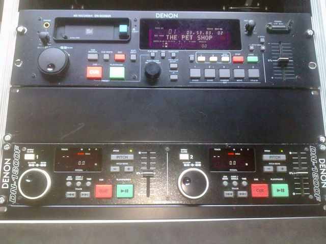

Wenn die Aufnahme nicht unbedingt in MP3 sein muss, dann könntest du mal im An-und Verkauf schauen,
da gibt es ab 25,-€ aufwärts schon einen Minidisk Player / Recorder mit denen du aufnehmen kannst,mache ich auch so.
habe einen Sony MD JE 520 (25,-€ ) gekauft der funktioniert einwandfrei nur fernbedienung fehlte,aber die brauche ich auch nicht
sowie einen pitchbaren Denon DN M2000 R (60,-€) von Ebay Kleinanzeigen gekauft der funktioniert auch 1A und ist auch im guten Zustand
mit dem kann man gut Mixen und Aufnehmen.
Den Denon Dn 1800 F im Zustand 2+ habe ich auch gebraucht gekauft im Forum,bin ich auch sehr zufrieden mit.
mfg,Dirk
