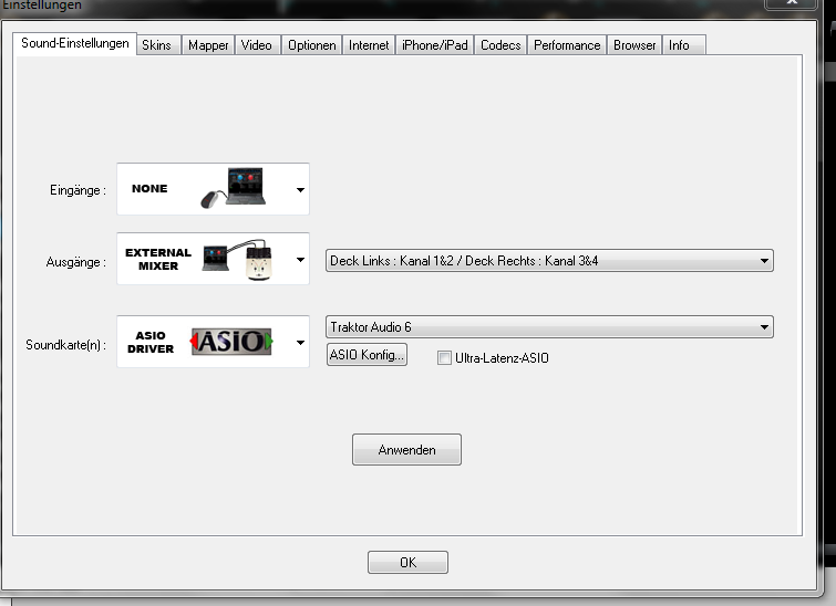

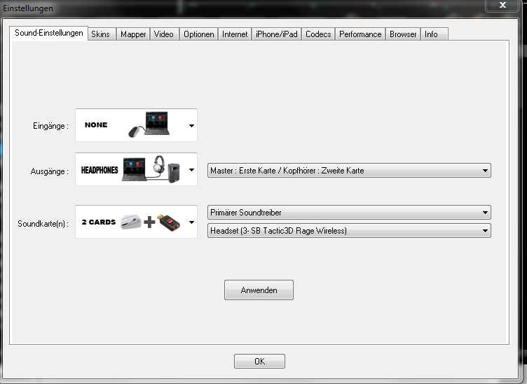

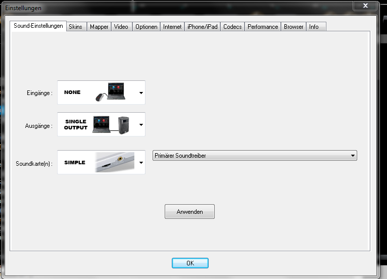

öhm...
ich weiss net, ob ich was überlese.. aber..
gibt es für deinen Controller denn keinen eigenen treiber ? schau mal auf der install CD die dabei war nach.
den dann mal installieren :)
nebenbei, solllest du als erstes mal deine VDJ Version so einstellen, das du sie mit der maus gesteuert bekommst.
also start, stop etc... wenn das läuft und du auch Sound bekommst,
wird der Controller, sofern erkannt, auch laufen.
Einstellungen wie folgt :
Mit 1 Soundkarte :
Mit 2 Soundkarten :
Mit Externer ASIO karte :
vielleicht hilft das :)
grüsse :)
