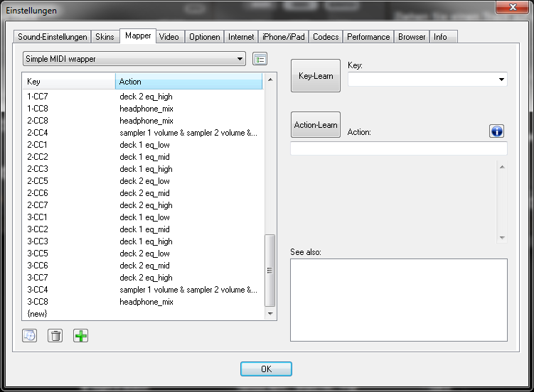

Hi Stefan,
sieht das bei Dir nicht so aus?
Mach mal einen Screenshot von Deinem Mapper-Dialog.
Guß,
Ingo
Guß,
Ingo

Hallo Ingo,
nein, bei mir sieht es nicht so aus. Bei mir steht NUR Keyboard und sonst nichts. Habe auch alles genau so gemacht wie Du es beschrieben hast. Aber der Akai taucht nur auf wenn ich das von Rob empfohlene Mapping nehme.
Stefan
Stefan
geposted Fri 20 Sep 13 @ 9:24 am
