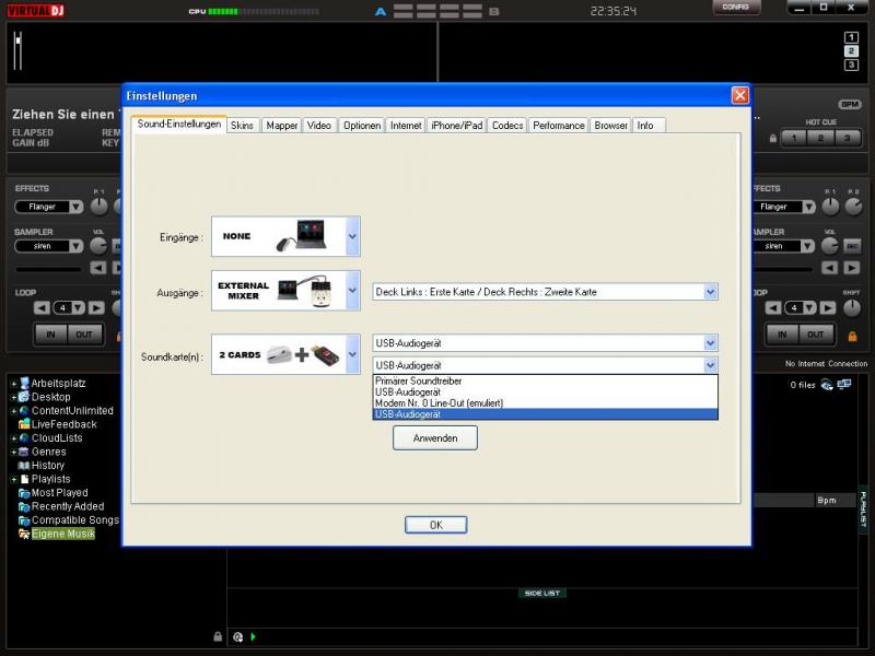

Also wenn ich bei mir die 2x externen USB Soundkarten dranhänge steht dort 2x USB Audiogerät,
müsste dann eigentlich bei euch 2x USB Stick dann stehen.
Unter Soundcard: 2 Karten einstellen

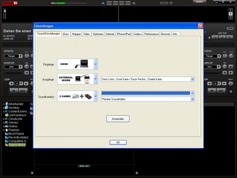

@ Dirk:
Und dann nur Primärer Soundtreiber bei beiden Einstellen?
geposted Tue 17 Sep 13 @ 3:13 pm

nein nicht primärer Soundtreiber ,
Da sollte dann 2x untereinander USB Audiogerät stehen.
Warte ich suche mal eben meine 2x Soundkarten und mach nochmal ein Screenshot
geposted Tue 17 Sep 13 @ 3:20 pm

So,fertig,damit du siehst wie ich es meine steht 2x USB Audiogerät in der Liste.
Müsste eigentlich klappen
mfg,Dirk
