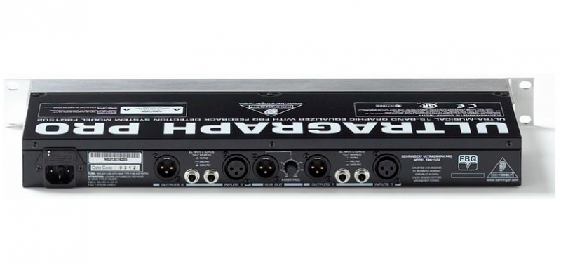

Hi Dirk,
doch die Trennfrequenz lässt sich einstellen:
Der XLR Ausgang in der Mitte ist für den Sub, der Regler rechts daneben regelt die Trennfrequenz.
Endstufe im Bridged-Mode heisst ein (1) Eingangssignal genügt um beide (2) Ausgänge zu versorgen? Dann wäre das ja für mich richtig.
Gruß, Christian
Gruß, Christian
geposted Sat 28 Sep 13 @ 6:50 pm

Hallo christian !
Doch dann geht es,einfach vom Subout ein XLR Kabel anschliessen an einem Eingang der Endstufe der auch den Brückenmodus beeinhaltet
( für den gebrückten Eingang der Endstufe)
Trennfrequnez je nach Topteil einstellen,habe bei mir 110 HZ,meistens liegt es zwischen 70 HZ und 120 HZ,es sei denn die Tops kommen nicht so tief dann müsstest du höher trennen.
von der Endstufe aus am gebrückten Ausgang den Speakonlautsprecherkabel anschliessen und den
2x Subwoofer an SpeakonAusgang der 1.Subwoofer anschliesen.
Wenn beide Subs 8 Ohm haben sind sie jetzt in 4 Ohm
Achtung haben die 2x Subs original schon je 4 Ohm Impendanz,dann fährst du sie bei paralenen Anschluss im 2 Ohm modus was wohl nicht Empfehlenswert ist,bzw. ist es fraglich ob die Endstufe es überhaupt kann und nicht abschaltet oder zu eiss wird
mfg,dirk
