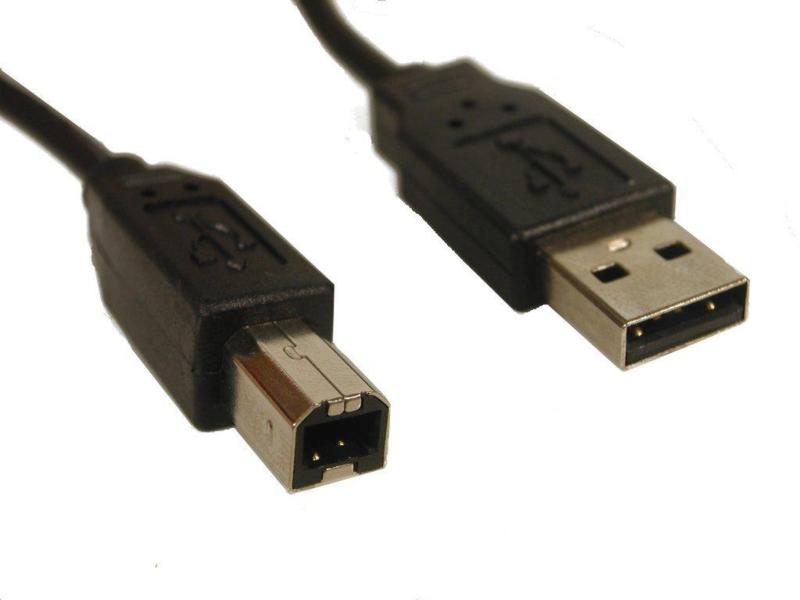

Welches Kabel genau...USB A auf USB B...?

DeeJay Stefan wrote :
Ja natürlich könnte eine Taste geklemmt haben, aber wie willst Du das feststellen? Das ist als wenn Du zum Zahnarzt gehst, wenn Du im Wartezimmer sitzt, sind die Schmerzen weg.LG Stefan
Mit nem Miditrace Tool ;)
Wenn was klemmen sollte und du nichts drückst, siehst du das ja im Tool, dass ständig die gleiche Note gesendet wird.
geposted Thu 17 Oct 13 @ 4:51 am
Ja, genau das Kabel was Du abgebildet hast. Danke.
geposted Thu 17 Oct 13 @ 5:27 am
Ja, genau das Kabel was Du abgebildet hast. Hast Du da Mal einen Link für mich? Danke.
geposted Thu 17 Oct 13 @ 6:40 am
So ein Kabel sollte passen...
geposted Thu 17 Oct 13 @ 6:58 am
Ist bestellt. Danke.
geposted Thu 17 Oct 13 @ 7:35 am
