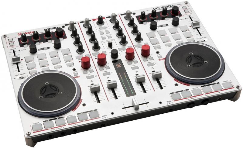

Bonjour à toutes et à tous, je viens de recevoir mon contrôleur Vestax VCI-400 DJ, et j\'aimerai le configurer afin qu\'il puisse marcher avec ma version de virtual dj (7.0.4).
J\'aimerai également faire en sorte d\'avoir 4 boutons play/pause comme sur mon contrôleur et de les utiliser sans changer avec la fonction \"deck select\" (je tourne sur 4 decks).
J\'ai testé la version fourni gratuitement avec ma VCI-400 (une démo bien sur --\' Virtual DJ LE 4decks ) et elle ne me conviens pas, mais le mapping est pas trop mal déjà dessus (il manque juste à régler l\'histoire des boutons play/pause sans switcher), je suis donc actuellement en train de faire copier coller un par un les kleys de la version fourni pour définir le mapping sur ma version 7.0.4.
Est-ce que quelqu'un pourrait m'aider SVP ? Je n'ai jamais fait une telle configuration, avant je tournais avec le même logiciel et une carte son + l'ordi en external mixer (config audio) et c'était plus simple ^^
Ce que je fait sert à quelque chose ?
Et je me demande aussi si je ne suis pas obligé d'utiliser la version Virtual DJ LE 4decks pour faire fonctionner mon contrôleur, et qu'il ne marche pas avec la v.7.0.4, quelqu'un sait ?
Merci d'avance =)

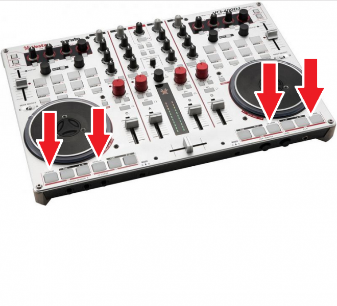

Vu que les touches censors ne sont pas utilisées, vous pouvez mettre la fonction sync par exemple, slip_mode, roll, stop etc.
juan
juan
geposted Fri 25 Oct 13 @ 10:46 am
C'est ou les touches censors ?
geposted Fri 25 Oct 13 @ 6:34 pm
geposted Fri 25 Oct 13 @ 7:24 pm
Oups, désolé j'étais bien fatigué hier, oui effectivement ils sont là ^^.
Elles servent à quoi à la base, et je les mettrai bien en Sync oui, ça serait pratique =)
geposted Sat 26 Oct 13 @ 5:10 am
Sur le vci400, ça sert à effacer les points cues
Sur votre vci400 dj, vous devez donc mettre:
TRACK_PAD1_A_LEFT
deck 3 sync
TRACK_PAD4_A_LEFT
deck 1 sync
TRACK_PAD3_A_RIGHT
deck 2 sync
TRACK_PAD6_A_RIGHT
deck 4 sync
Pour le master deck, il suffit d'appuyer en même temps sur shift et le pfl qui doit être en master deck
juan
TRACK_PAD1_A_LEFT
deck 3 sync
TRACK_PAD4_A_LEFT
deck 1 sync
TRACK_PAD3_A_RIGHT
deck 2 sync
TRACK_PAD6_A_RIGHT
deck 4 sync
juan

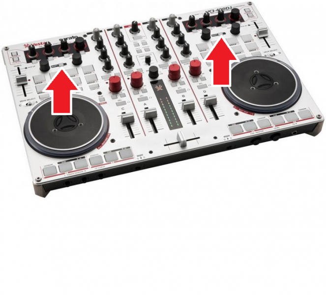

geposted Sat 26 Oct 13 @ 5:40 am
En utilisant la roulette de la souris je crois que j'ai créé dans le mappage:
ONEXIT
touchwheel_touch
Alors que j'étais sur:
JOG
touchwheel
Dois je le supprimer ?
ONEXIT
touchwheel_touch
JOG
touchwheel
