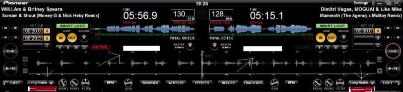

Hi ho,
ich hab da mal auf die schnelle mit paint möglichkeiten markiert, die mir da im kopf schwirren für den sampler.
( das ausgemalte in rot wäre meine favoriten posi ^^ )
wenn inaktiv >> grau
wenn aktiv >> grün oder gelb :)
wäre hammer, wen du da was hinbekommst :)
nutze beide, da ich 2 verschieden lappis hab
grüsse
grüsse

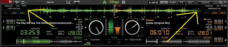

das stimmt nicht ganz :D
beim GROM skin z.B habe ich rechts und links die sampler anzeige, ich kann mit meinem rechten SC 2000 den einen anderen sampler anwählen als mit dem linken.
der ausgabekanal ist der selbe, stimmt :)
siehe bild :D
siehe bild :D
