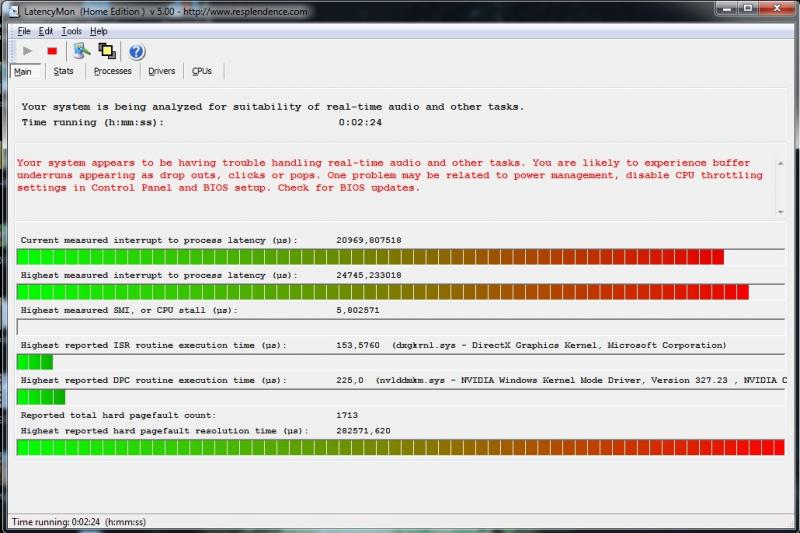

Ich habe als erstes mal den DPC Latency Checker laufen lassen und da ist alles im grünen Bereich. Kein Ausschlagen oder ähnliches.
Dann habe ich mal den LatencyMon gestartet und mal nen Test laufen lassen und da schlägt er bei mir TOTAL aus. Rote Balken bis zum Maximum. Desweiteren kommt eine Meldung:
"Your system appears to be having trouble handling real-time audio and other tasks. You are likely to experience buffer underruns appearing as drop outs, clicks or pops. One problem may be related to power management, disable CPU throttling settings in Control Panel and BIOS setup. Check for BIOS updates."
Ich verstehe aber nicht wieso er mir hier sagt, es könnte an meiner CPU liegen, weil in VDJ ist die CPU anzeige ganz unten...

bitte poste mal den scrennshot des LatencyMon mit der highest execution
geposted Sat 19 Oct 13 @ 8:20 pm
geposted Sun 20 Oct 13 @ 9:27 am
geposted Sun 20 Oct 13 @ 10:58 am

schalte mal deine Ansicht oben bei den Registrierreitern auf "Drivers" um, und dann nochmal Screenshot bitte....
geposted Sun 20 Oct 13 @ 12:39 pm
