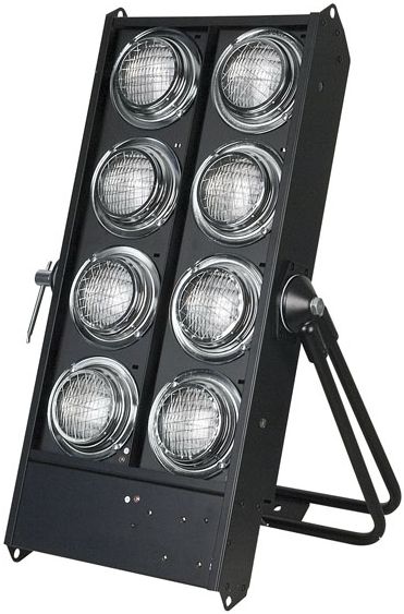

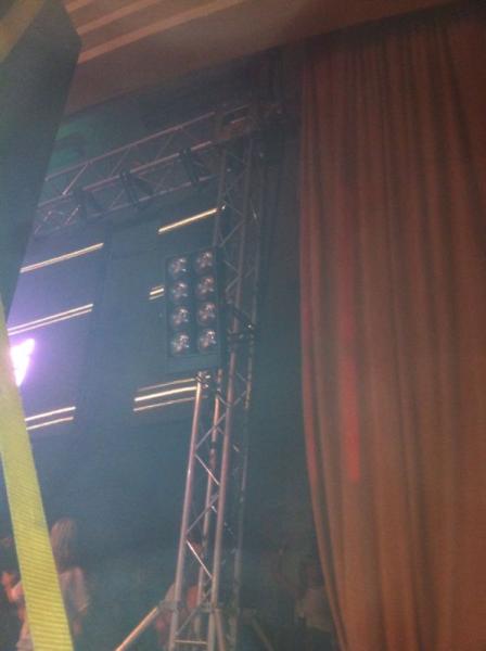

Hallo Leute,
ich habe am Samstag in der Disco die auf den Bild zu sehenden Scheinwerfer gesehen und wollte fragen ob jemand Ahnung hat, wie sich diese nennen und und wo es sowas zu kaufen gibt?
Die Dinger haben wie Flutlicht geleuchtet.
Danke schonmal im vorraus ;-)

Stageblinder ?
http://www.thomann.de/de/showtec_stage_blinder_4_dmx.htm

Blinder sind dafür gedacht um das Publikum kurz zu blenden ,damit sie nichts sehen,
aber auch um das Publikum die Gäste zum klatschen zu Animieren im Rhytmus des Licht vom Blinder.
Meistens werden sie in der Rocksparte benutzt.
Dieser Showtec Sunstrip ist mit Aktiv DMX und integrierten Dimmer (1,2,5 oder 10 Kanal) und inklusive der
10x 75 Watt GU10 Sockel also max,Stromaufnahme 750 Watt:
http://www.thomann.de/de/showtec_sunstrip_active_dmx.htm
Kenne das Gerät aber selber nicht.

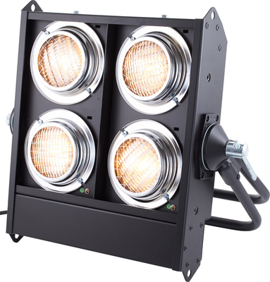

Normale Blinder haben soviel ich weiss 650 Watt Leuchtmittel drin,bei einen 8 blinder währen das dann 8x 650 Watt,da könnte eventuell die Sicherung fliegen.
Denke mal ein 4 fach 650 Watt Blinder oder sogar 2x Fach 650 Watt Blinder könnte auch schon ausreichen.
mfg,Dirk

jakovski wrote :
Mach die Augen auf !
Heiko hat dir ja geantwortet was das ist.
http://www.thomann.de/de/showtec_stage_blinder_8_dmx.htm
oder http://www.thomann.de/de/stairville_blinder_4lite.htm
Gruss Mike
