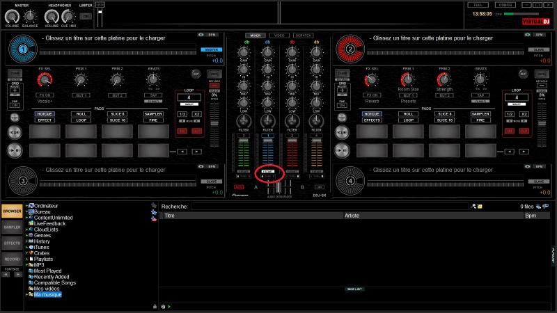

Bonsoir à tous.
Je souhaiterai désactiver le Fader Start sur le canal 1 & 2, ainsi que sur le Cross Fader.
J'ai mis le controleur en mode Réglage mais rien n'y fait.
Sur la voie 1, curseur en bas, le morceau se recale sur le 1er point cue. Idem avec le crossfader.
Si qlq'un à une idée .....
MERCI D'AVANCE ;-)

J'utilise le skin DDJ-SX 1.1 de Djdad

Pouvez-vous mettre une capture d'écran de votre skin?
geposted Sat 26 Oct 13 @ 12:57 pm
C'est bon. J'ai trouvé
Il suffit tout simplement de cliquer sur chaque bouton.
Merci à vous pour vos réponses.

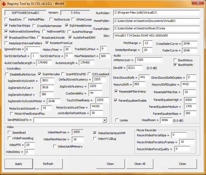

Bonjour
on peut également le désactiver via le Registry Tool By DjCel
->registry tool<-
->registry tool<-
geposted Mon 28 Oct 13 @ 8:08 am
Registry Tool ..... Je connaissais pas. Merci pour l'info ;-)
