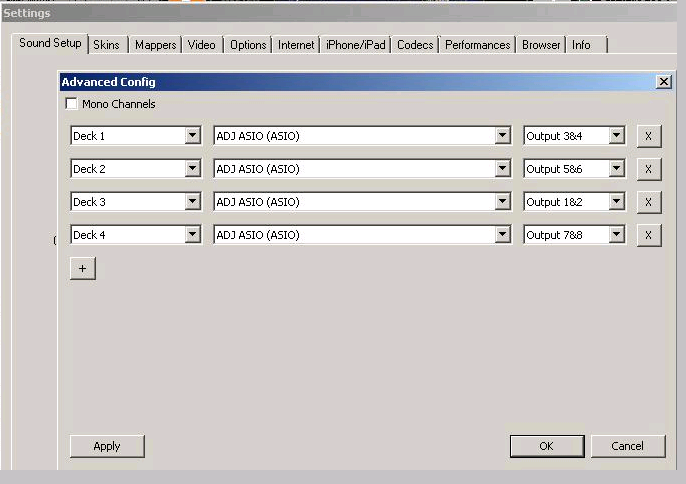

...du hast 4 Kanäle....warum stellst du nur 3 ein...? Welchen Skin verwendest du...2 oder 4 Decks...?
ok der Post hat sich üpberschnitten...
stell mal die Soundconfig entweder auf external Mixer oder so ein, das wäre dann die Deckfolge 3-1-2-4:

Skype ist auf dem 'Problem PC' nicht installiert. Ebensowenig die Web Cam. WLan ist ausgeschaltet.
In meiner Steuerung waren einige Kanäle anders zugeordnet. Die habe ich jetzt entsprechend deiner Zuordnung zugeordnet (bei mir war es chronologisch auf der 1 waren 1 und 2, auf der 2 waren 3 und 4, auf der 3 waren 6 und 6, auf der 4 waren 7 und 8 )
Leider dennoch keine Veränderung :-(
