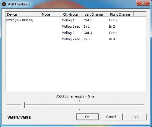

Nur in den ASIO-Settings des Treibers, wobei es sich bei Installation da schon richtig einstellt:
