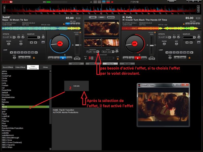

bonjour comment tu procédé pour enclencher les effets
geposted Mon 11 Nov 13 @ 10:14 am
Salut !
alors deja j'ai ma tele qui est branche via hdmi sur mon ordinateur portable (resolution etendu)
lorsque je lance le logiciel avec la video le second ecran de virual est du cote tele !
clip piste A et B
je sélectionne l'effet transition (ex Flip3d) via le menu déroulent du logiciel !
et j'enchaine cross de A à B !
je constate qu importe l'effet transition choisi ca fonctionne pas j'ai juste un fondu des deux clips lorsque je cross du A au B et inversement !
clip piste A et B

Effet de Transition
geposted Mon 11 Nov 13 @ 3:41 pm
limol wrote :
Effet de Transition
Merci LIMOL pour le renseignement !
effectivement utiliser l’accélération matériel n’était pas coche.
mais voila autre problème lors de la lecture des vidéos le son est correct mais la vidéo en elle même est saccadée !
peux tu m'aiguiller sur ce problème et éventuellement m'expliquer ?
