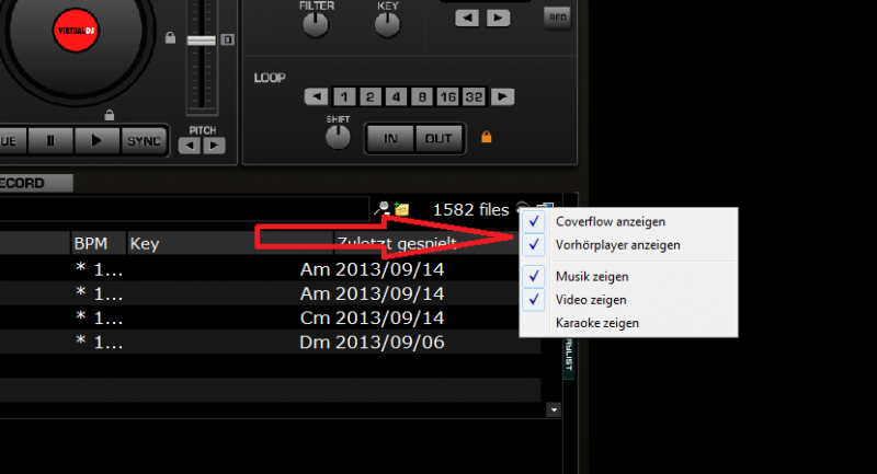

Der Vorhörplayer kann im Menue mit dem "Augenicon" ganz rechts im Browser aktiviert werden

Ich dachte auch erst, dass es am Skin liegen könnte, da er sich irgend einen anderen besorgt hat. wir haben dann aber den STandartskin probiert und bei ihm fehlt der Kasten trotzdem.

Auch nur mit einer Soundcard wird der Vorhörplayer angezeigt, jedoch läuft das Vorhören über den gleichen Ausgang (Master!)
Um Vorhören zu können braucht es eine 4 Out (2 x Stereo) oder 4.1 Soundcard und die richtige SK Config.
Er soll mal das Bild von RobRoy ansehen und dort den Vorhörplayer markieren (View_options) ist gleich nach xxx files, das blaue Auge.

@RobRoy: Super,danke, Das war es gewesen...
