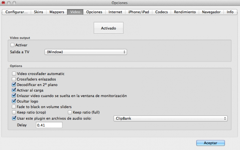

Hola colega!
Eso se puede corregir fácilmente en la configuración del VDJ a partir de la versión 7.3... (asegurarse de haber bajado la ultima)
Entra a CONFIG, y una vez adentro pulsa en la pestaña VIDEO, y abajo de todo vas a encontrar un casillero que se llama \"Delay\". En ese casillero se pone el porcentaje de diferencia a corregir... (el mío para que corra correctamente lo uso en 0.47) puedes modificarlo para arriba o para abajo hasta que veas que no se corre mas... (en general cerca del 0.5 andan bien, puedes ir probando cada 0.5... o sea... primero 0, luego 0.5, luego 1, luego 1,5 y ya no creo que mas... hasta dar en la tecla, que no es para nada divicil)
espero haberme explicado bien... Cualquier duda me puedes volver a preguntar!
Igualmente te dejo una imagen de mi config para que veas! Saludos!
