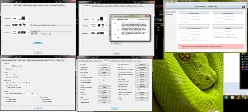

hi,
ja warum will ich nicht die conectiv nutzen ?! hatte vor der neuinstalation von windows immer wieder abstürze gehabt und mir dann die audio2dj gekauft, damit geht bis jetzt die soundausgabe ohne probleme.
ich habe die config so eingestellt wie es sein sollte aller dings gehen die timecodes nciht,
habe das gefühl die conectiv wird nciht angesprochen...
wenn ich timecode aus stelle dann geht soundausgabe timecode an nix, auch in der timecode einstellung geht nix wenn die timecodes laufen.
nehme ich als asio die conectiv ohne audio2dj läuft die timecode steuerung
mach ich was falsch?

Evtl. stören sich beide Soundkarten oder deren Treiber?
Sorry keine Ahnung, die von Dir gewünschte Konstellation kann ich leider nicht nachstellen.
Die conectiv is def. eine der Besten Karten die man für TC verwenden kann.
Poste mal Deine Soundkarten einstellung incl. der TC Config als Screenshots hier.
Welche TC Scheiben nutzt Du?

hallo,
das interface ist abgeklemmt! also nur die connectiv hängt dranne, nehme dann die audio2dj nur auf partys mit.
hier der screen
ich nutze nativ instruments traktor scratsch timecodes, version 2 sollten die sein, leuchten im dunkeln bei schwarzlicht :D
