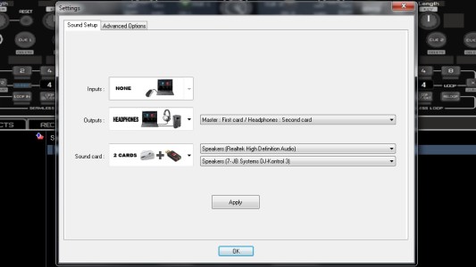

Το μονο configuration ειναι αυτο:
Επίσης, το lag ακούγεται από το master πάντα, εκτός και αν κατεβάσω το deck που έχει laggαρει.
Για να σου δώσω να καταλάβεις, συνεχόμενα παει σε ακυρα σημεία του εκαστοτε track, ακουγοντας μια βαβουρα. Ο μονος τρόπος για να σταματήσει είναι το το σταματήσω με το pause. Για να σε βοηθήσω να καταλάβεις, μήπως ξέρεις κάποιο site για να ανεβάσω ένα μικρό κομμάτι ήχου; (να το κάνω record για να ακούσεις..)
