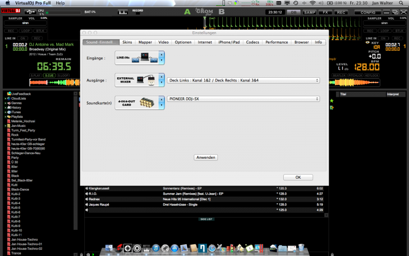

da siehst du die sound config mit mac
geposted Sat 23 Nov 13 @ 7:23 am
