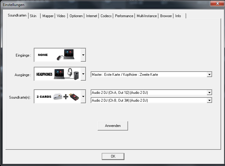

Welche USB SK nutzt du genau. Es sollte mind. eine mit 2 Stereokanälen sein wie z.b. die NI Audio2.
Einstellungen in VDJ
input none
output headphone
soundcard: deine USB SK
greetz
rob

Wenn du die Einstellung 3 Kanal Mixer nimmst, so werden dir jede Kanäle einzeln an einem Mixer ausgegeben. Das heisst Deck 1 (1-2), Deck 2 (3-4) und die Samplers (5-6) geroutet. Da müsstet du am Mischpult jeweils dann die Decks mixen und die Samplers dazu mischen und auch dort Vorhören über die PFL vom Mixer.
Gehst du aber mit dem Master an den Mixer auf nur einem Line-In so musst du folgende Einstellung nehmen:
Gruss Mike

Mit der Einstellung Master/Headphone werden die Samplers automatisch zum Master abgespielt.
Gruss Mike

Ist der Crossfader Links, so ist das Deck 1 (Links) auf dem Master (1-2), ist der Crossfader Rechts, so ist das Deck 2 (Rechts) auf dem Master (1-2).
Dann jeweils abwechselnd mit AutoKopfhörer immer auf 3-4 das andere Deck auf dem Kopfhörer. Kopfhörer muss auf der Soundcard eingesteckt werden auf 3-4. Die Samplers laufen immer über den Master.
Gruss Mike
