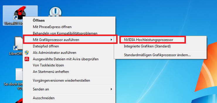

Bitte mal das Reg Tool aus dem DL Bereich herunterladen und die Einstellungen so wie in Sven`s Blog beschrieben vornehmen:
https://virtualdj.com/homepage/Sven_DeKay/blogs/4583/Problem_stockende_Videos_.html
Wie beschrieben es so Einstellen, dass die VDJ standardmäßig mit dem stärkeren GaKa gestartet wird.
Danach im Fenster Config/ Video die Hardwarebeschleunigung deaktivieren, danach wieder aktivieren. Dann sollte dir auch die AMD GraKa im Auswahlfenster angezeigt werden.

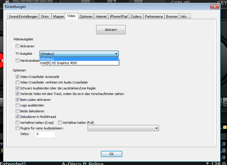

GraKa auswählen
Anzeige vor Hardwarebeschleunigung deaktivieren/ aktivieren

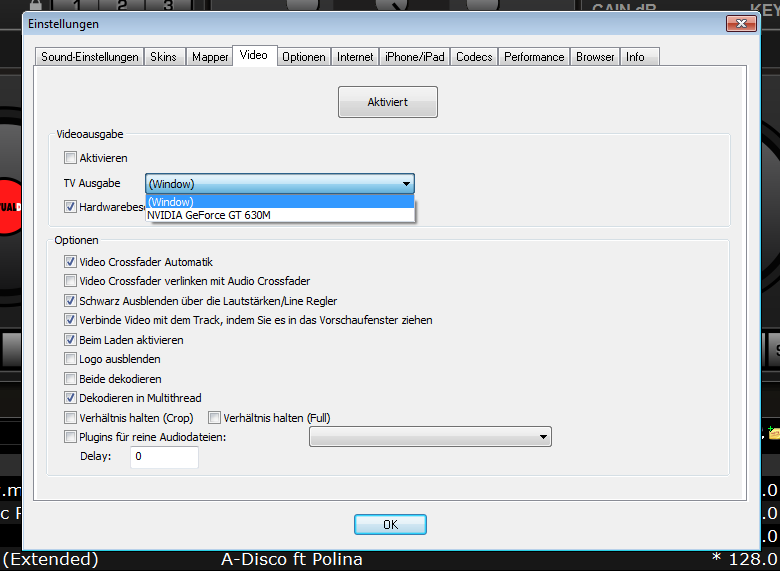

Anzeige nach Hardwarebeschleunigung deaktivieren/ aktivieren
