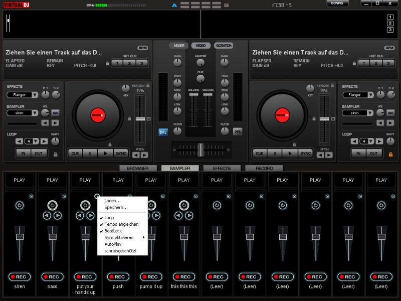

Die Sample kannst du in den VDJ Sampler laden und dann auf einen Deck zuweisen,sogar beatgenau

Das mit den Samples ist genau das was ich meine....
