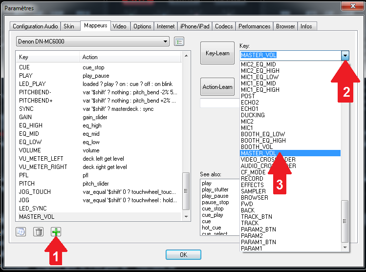

Appuyez sur le "+"
pour le key_learn, cherchez master_vol
pour l'action_learn mettez var '$shift' ? master_balance : master_volume
En résumé:
key_learn : master_vol
action_learn : var '$shift' ? master_balance : master_volume

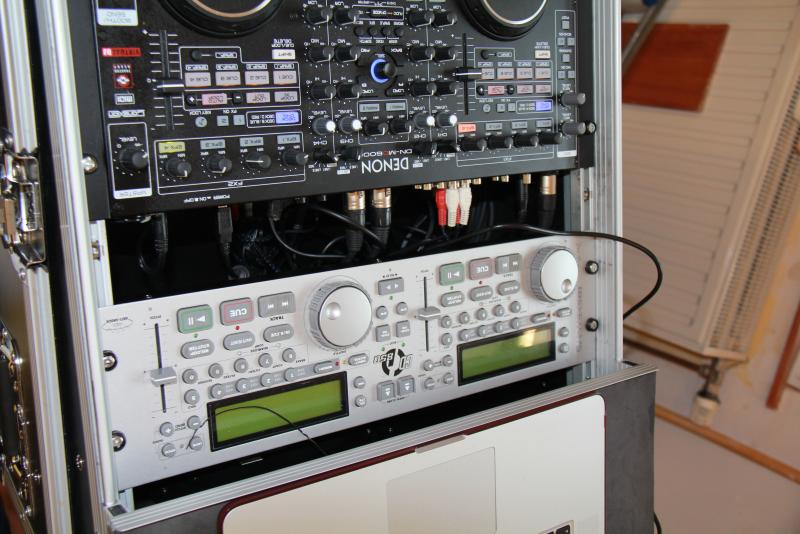

Merci Dabuche, j'avais pensé à cette solution mais le défaut de la Denon est d'avoir mit des boutons en face avant, et quand tu place la table dans un flight casse il manque de la place pour les raccords, je ferai une photo pour que tu puisses comprendre mon souci, si le raccord existait en coude alors pas de problème. j'avais pensé à une autre solution avec des HP amplifiées, mettre le volume de l'une plus fort que l'autre mes pas pratique.
Prochain message avec photo.

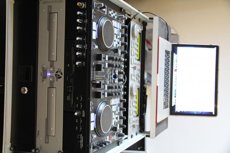

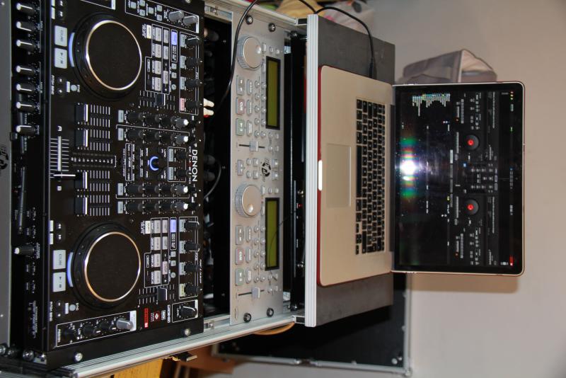

Dabuche et Juan voici les photos de mon Flight Casse.
Vous constaterez l\\\'écart qu\\\'il y a entre la table de mixage et le double lecteur cd. pour que se soit plus propre une plaque métallique perforée couleur noir cachera les misères.

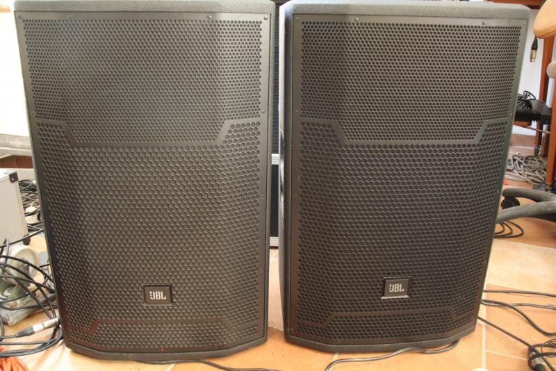

Je vais également inaugurer mes nouveaux HP JBl PRX 715 petit cadeau de noël…

oups, j'ai oublié de voir si ce bouton est reconnu en midi
Quand vous faîtes le "+", vous devez par la suite faire bouger sur votre contrôleur l'élément que vous devez mapper et non le chercher dans la liste en occurrence faire tourner le master volume et voir si vdj le reconnait.

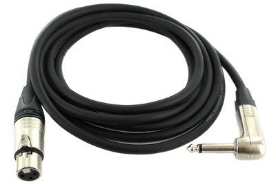

salut cable jack coudé ca existe
http://www.thomann.de/fr/pro_snake_mikrofonkabel.htm

Merci Dabuche pour l'info câble jack coudé.

Juan, J'ai testé, quand je pousse sur le + et en suite le master, il inscrit Master-Volume et dans Action-Learn: var '$shift' ? master_balance : master_volume
Mais SHIFT LEVEL n'effectue pas l'effet de balance.
Voila pour l'info.

Vu que tous les skins ont un master volume (où vous pourrez le modifier), essayez de mettre que master_balance sur level soit
Action_learn : master_balance
Ou utilisez temporairement un skin pour régler la balance, exemple celui de christ, onglet options, puis vous revenez à votre skin d'origine

Ok Juan , si je comprend bien à Action-Leam: j'écris Master_balance ou je suis…
action_learn : master_balance
