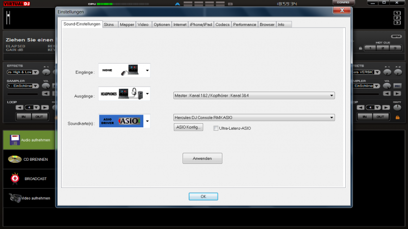

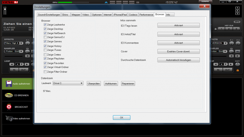

Hallo Leute, seit einigen Tagen friert VDJ Pro Full Version wenn Musik gespielt wird immer wieder bei mir ein.

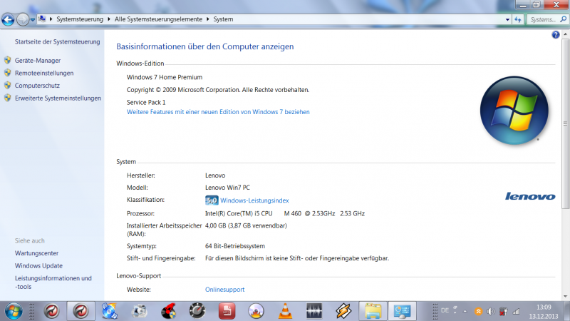

Die CPU - Auslastung ist verdammt hoch sobald VDJ gestartet wird noch höher wenn Musik rein geladen wird.
Nix aber absolut gar nix läuft bei mir im Hintergrund. Sogar die Internetverbindung schalte ich immer aus, obwohl mein Laptop das sehr gut schaffen müsste nach den Angaben die VDJ fordert.
Das einzigste was ich gemacht habe am Laptop ist das ich mein Browser von Internet Explorer in Comodo gewechselt habe ABER das wird ja mal nicht der Grund für das einfrieren sein, hoffe ich mal !
- Habe nix an VDJ - Einstellungen geändert noch am Laptop.
- Bereinigung, Analysiert, Defragmentiert sogar meine interne 500Gbt frei auf 250Gbt frei gemacht, Desktop so gut wie frei gemacht ABER keine Veränderung in VDJ
Bin am überlegen ob ich den Rechner mal komplett platt mache und wieder ein Backup von Anfang wieder drauf mache und eine SSD und 4Gbt RAM noch hinzufüge ABER bevor ich das Risiko eingehe würde ich schon noch versuchen der jetzigen Ursache auf den Grund zu gehen mit
eurere notwendigen HILFE.
Hier ein paar Videos wenn VDJ einfriert (hoffe hier könnte sie anschauen ) :

Hier noch ein paar Screenshots von meinen Aktuellen Einstellungen und Daten :
http://www.youtube.com/watch?v=htfyRaJybwo
http://www.youtube.com/watch?v=VyiF6z5vy7Q
http://www.youtube.com/watch?v=QmqeY7abqC0

Hallo ,kontrolliere mal beim Taskmanager ob ein Prozess (z.B. svhost.exe) die Systemleistung zu 100% auslastet.
wenn dem so ist liegst meist an Updates von Windows ,weil dieser Dienst ist mit Verantwortlich für Updates.
Wenn das nicht hilft mal Ram checken bzw Prozessor vielleicht wird er zu heiss.

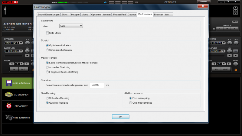

Hallo!
Stelle mal in den VDJ Config Menue unter Performance :
keine Dateien vorladen die grösser als: 1500000 mn = Da hast du aber haufenweis Minuten drin,1,5 Millionen
auf 15 mn =15 Minuten,die lädt er dann nur in den Speicher vor
Das liegt garantiert daran. ;)
mfg,dirk
mfg,dirk
geposted Fri 13 Dec 13 @ 10:00 am
glaub ich nicht
wenn ein Lied 5 min lang ist werden diese 5 min auch nur geladen
egal ob da jetzt 10 oder 100 oder 1000 eingetragen ist
geposted Fri 13 Dec 13 @ 10:24 am

Ich denke mal das die meissten im Feld "Speicher" infinite drin stehen haben !
Versuch das mal bitte !

Und bei der CPU-Auslastung würde Ich Angst bekommen !!! :-)

Moin.
Würde erst mal den controller abstecken und die interne Soundkarte verwenden
Dein System von Pc her ist ok.
Da im video der sound so knistert, wenn der sound aus dem Controller kommt,
Usb Kabel und Buchsen am PC und Controller kontrollieren zu leichtgängig kein Kontakt
denn würde aber auch eine fehler meldung von win kommen USB angeschlossen oder nicht !
mfg Tobias
mfg Tobias
geposted Fri 13 Dec 13 @ 2:41 pm

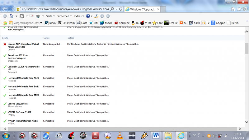

hast Du in letzter Zeit den Hercules Treiber aktualisiert? Sehe das Du mit einer RMX arbeitest.
Ich hatte das gleiche Problem mit meiner RMX 2. Hatte den aktuellen Treiber von Hercules drauf, CPU Auslastung ganz oben und Einfrieren.
Treiber runter geschmissen und den alten drauf und alles war wieder ok.
Vielleicht ist das dein Problem ?!
