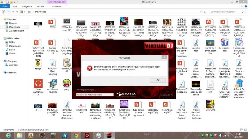

habe heute mal VDJ neu intalliert um die Lautsärke der einzelnen Tracks wieder auf Standard zu haben, leider bricht VDJ seit der Neuinstallation immer ab wenn ich auf Config gehe. kann mir da jemand weiterhelfen?

oder liegt das an dieser meldung?
geposted Sat 14 Dec 13 @ 4:49 pm
fehlt dir directX9 ?
sieht auf alle fälle so aus

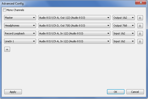

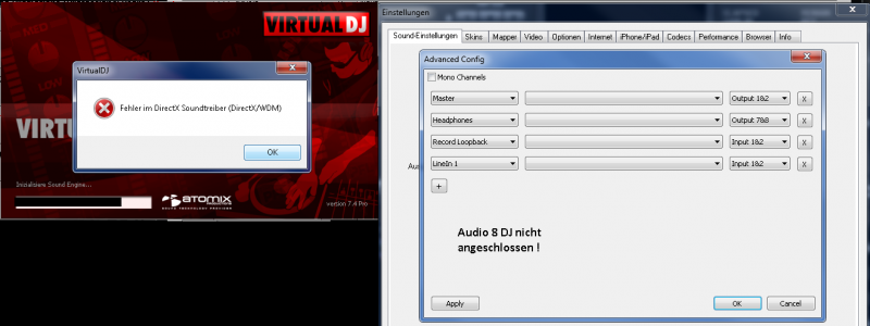

Dieser Fehler kommt auch, wenn die Soundcard Einstellungen falsch sind. Bei mir hab ich das, wenn ich die externe Soundcard nicht eingesteckt habe nach einem Gig. Da setze ich dann die interne SK oder schliesse die externe wieder an.
Ohne externe Soundcard
mit externe Soundcard
