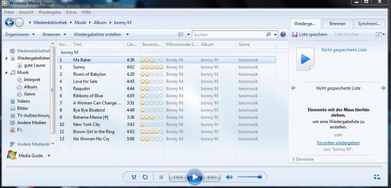

Ich bin neu hier und habe ein Problem mit den Tags. Bisher habe ich nur mit dem Windows Mediaplayer gearbeitet. Hier habe ich ca. 4000 Titel gespeichert. Alle Titel befinden sich in Unterverzeichnisse des jeweiligen Albums und diese wiederum im Verzeichnis Eigene Musik. Jetzt habe ich mir eine Hercules MK4 Konsole gekauft, zu der das Programm Virtual DJ mitgeliefert wurde. In dieser Software finde ich zwar alle Alben und in den Alben die entsprechenden Titel wieder, die Tags werden aber nicht 1 zu 1 übernommen. So habe ich z.B. Mary´s Boychild mit dem Genre Christmas benannt. Im Mediaplayer und direkt im Windows wird das veränderte Genre mit Christmas angezeigt. Bei Virtual DJ fehlt der Eintrag beim Genre ganz. Wenn ich jetzt bei Virtual DJ das Genre auf z.B. Test ändere, wird dieses hier zwar angezeigt, beim Mediaplayer und im Windows ändert sich jedoch nichts. Hat jemand eine Lösung hierfür? Und vor allem, kann man alle Infos mit einem oder zumindestens wenigen Befehlen übernehmen? 4000 Titel nochmal zu überarbeiten wäre der Hammer.
2. Im Mediaplayer habe ich Bewertungen in Form von 0-5 Sterne vergeben. Können diese Bewertungen in Virtual DJ angezeigt werden?

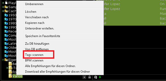

Wenn du die Tracks gescannt hast, bitte nochmals Rechtsklick im Browserfenster auf den gescannten Ordner oder die Tracks. Dann gibt es dort ne Option zur DB ( Datenbank) hinzufügen...
geposted Mon 16 Dec 13 @ 2:57 pm
ok. habe ich durchgeführt. An der Bezeichnung des Genre hat sich dennoch nichts geändert.

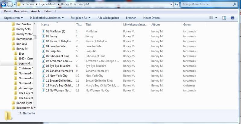

Kannst du bitte mal 2 Screenshots von dem Mediplayer Eintrag und der Dateiinfo in VDJ machen ?
geposted Mon 16 Dec 13 @ 3:33 pm
Ich habe soeben die copys erstellt. aber wie bekomme ich die hier gepostet?
geposted Mon 16 Dec 13 @ 3:52 pm

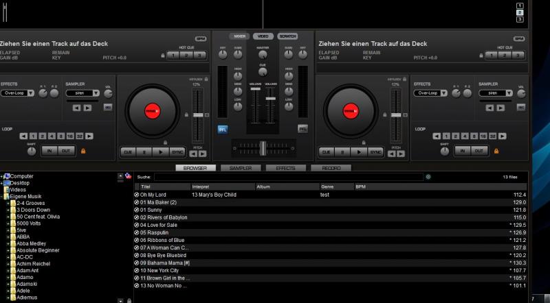

Hallo, hier die screenshots.
geposted Mon 16 Dec 13 @ 4:12 pm

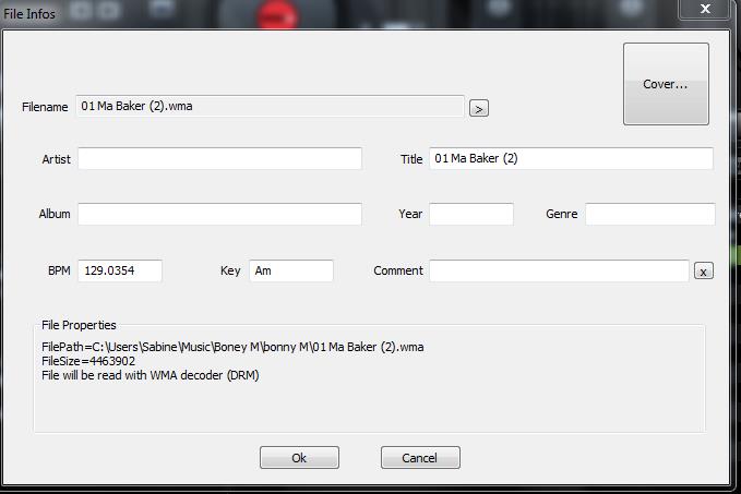

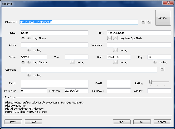

Bitte mal rechtklick in vdj auf einen Track und dann Datei Info
Screenshot + Posten
Screenshot + Posten
geposted Mon 16 Dec 13 @ 4:16 pm
Hier die Info
geposted Mon 16 Dec 13 @ 4:21 pm
Das Problem welches du hast, sind die .wma Dateien, dort sind die Tags nicht kompatible mit den mp3 Tags. Das Format ist wie der Name es sagt für WindowsMediaAudio und für den WindowsMediaPlayer konzipiert worden.
Am besten du wandelst alles in MP3 um, eventuell übernimmt ein Umwandlungsprogramm von WMA -> MP3 zugleich auch die Tags mit.

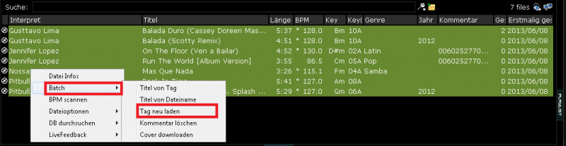

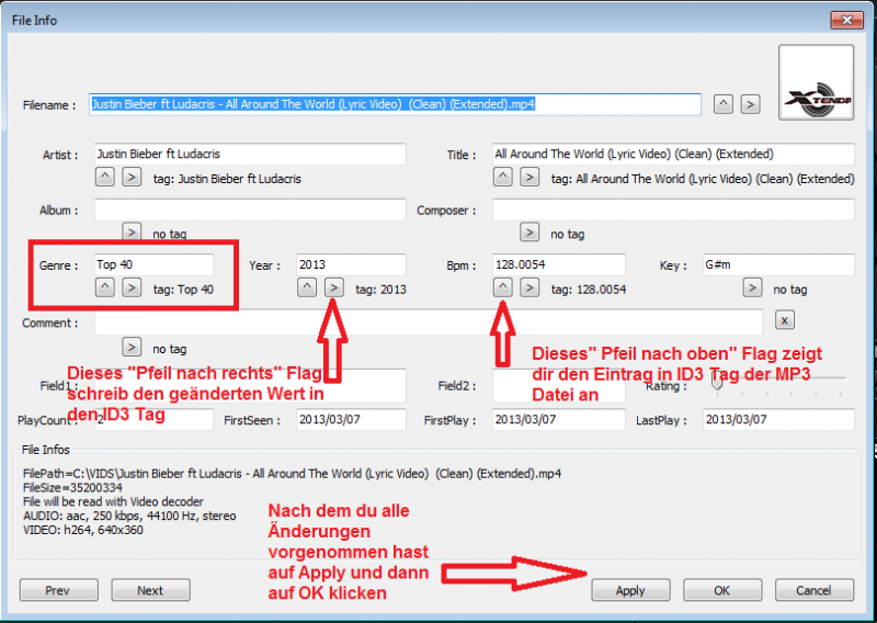

So sollte deine File Info Aussehen mit den Tags:
Im VDJ Browser, wenn du alle Songs Markierst, so kannst du auch mit Rechtscklick auf Batch die Tags neu laden. Geht mit MP3 / MP4 Files
oder im VDJ Browser auf den Ordner gehen und mit Rechtscklick Tags scannen machen.
Eventuell hast du aber auch das Problem mit DRM geschützte Songs, die müsstest im Original lassen und von Hand die Tags Eintragen für die VirtualDJ Database.

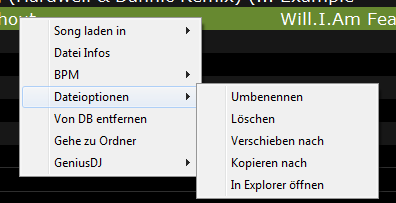

Wenn du die Dateien dann angezeigt bekommst, bitte diese markieren/ rechtsklick und dann siehst du dieses Auswahlfenster
Hier kannst du dann entscheiden die markierten Dateien zu verschieben oder zu kopieren....

Du kannst die Tags, wenn du diese in MP3 umgewandelt hast zur jederzeit wieder neu einlesen. Siehe meine Bilder weiter oben oder die Erklärung von PachN.
Wieso willst du alles in einem Verzeichniss haben ? Lasse die Tracks dort wo sie sind, das ist Übersichtlicher.
Du kannst dir sonst einen Filter setzten um alle Songs auf einmal zu sehen oder in der Suche einfach den (Stern) * eingeben.
Filter: filename contains ".wma" or filename contains ".mp3"
Gruss Mike
PS: zum Zitieren, oben rechts beim entsprechendem Posting die blaue Wolke (Zitat) anclicken.
