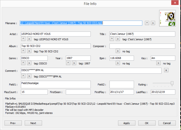

oui tout à fait
tu fait un clic droit sur ton fichier dans vdj, et tu as la fênetre d'info qui s'ouvre, apres tu rentre ce que tu veux comme info, et tu peux les recupérer avec la fenêtre de recherche ensuite par style ou autre
perso je fait des sauvegardes de secours sur disque dur externe pour éviter de tout refaire en cas de crash ;)

Oui, tout a fait.
Alors pour t'expliquer comment fonctionne vdj, toutes les mises à jour que tu fais sur les fichiers mp3 par un clic droit de la souris dans le module "infos fichier" seront sauvegardées dans la base des données de vdj qui va donc crée systématiquement le fichier "VirtualDJ Database v6.xml" dans le répertoire c:\documents\virtualdj si tes fichiers sont stockés sur le DD de ton ordi, et où le fichier "VirtualDJ Local Database v6.xml" sur la racine de ton DD externe où se trouvent tes MP3 de ton disque dur. Ce fichier XML est soit crée où mis à jour par vdj automatiquement lors de sa fermeture. Si tu es un peu curieux, tu verras la diode clignoter de ton où tes disques durs pour te signaler la sauvegarde de vdj.
Pour bien comprendre tu peux ouvrir ce fichier XML par n'importe quel éditeur de texte (exemple notepad) et tu verras les annotations de vdj pour ses repères, tu t'apercevras que vdj, indique le chemin d'accès du fichier mp3.
Je te conseille également de copier les mises à jour sous les champs "No Tag" en cliquant sur > pour que vdj écrive dans les tags du fichier.
Tu nous dis de changer d'ordinateur, alors je te préconise de mettre tes 1500 fichiers mp3, sur un disque dur externe, il te suffira de le brancher sur n'importe quel ordi, équipé de vdj, qui va lire, à chaud ton fichier xml situé sur la racine, pour que tu retrouves systématiquement toutes tes annotations, ainsi que les points CUE, les fichiers favoris etc.
J'espère avoir été clair, dans mes explications, sinon n'hésites pas à me poser des questions, si je peux je te renseigner, ça sera bien volontiers.
