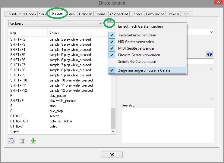

schau mal in der mapper sektion ob alles aktiviert ist.

Hast du im VDJ Mapper Ordner nun 2 custom Mappings hinterlegt?
Wenn ja lösch mal das mit HID so das du nur 1 custom Mapping im Mapper Ordner von VDJ hast.
VDJ kann nur mit 1 arbeiten sonst kommt es zu Problemen.
