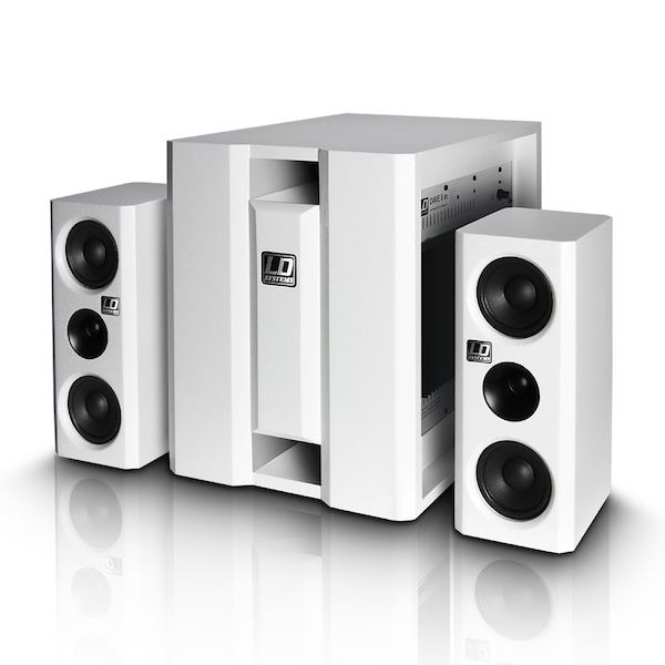

Man bekommt was man bezahlt, in diesem Fall ein Multimedia System in weiss mit 8" Bandpass Subwoofer 150W und zwei Doppel 4" und 1" Tops, jeweils 100W. Gespeist werden die Tops vom Amp Modul im Subwoofer via Speakon Verbindung.
Ich habe das Set bei mir ins Studio geholt um Mixe abzuhören und zu Erstellen. Mein Studiotisch ist weiss daher auch das Set in weiss.
So soll das ganze edel und stimmig wirken, das machen die Tops allemal. Den Subwoofer hingegen möchte ich am liebsten verschwinden lassen. Das unförmige Gehäuse mit seitlichem Amp Modul wirkt sehr spartanisch und billig verarbeitet. Der Klotz hat einen 8" Woofer ist aber annähernd so gross wie mein HK Lucas Impact Bass welcher ein 15" mit 700W behaust.

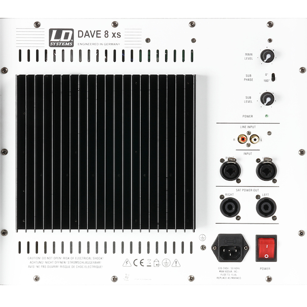

Trotzdem darf das Set natürlich bleiben, klanglich überzeugt es allemal. Der Bass ist etwas hoch abgestimmt, so sind teilweise noch Stimmen enthalten. Druckvoll ist es trotzdem, wow da kommt ordentlich was raus und die Kühlrippen welche spartanisch nach außen stehen werden kaum warm. Mehr wie ein Power Schalter Sub Level Main Level und Sub Phase gibt es nicht. Ein Limiter ist eingebaut, Clip Leds gibt es ebenso nicht. So bleibt nur zu hoffen das der Limitertut was er soll; sonst könnte verfrüht Feierabend sein...

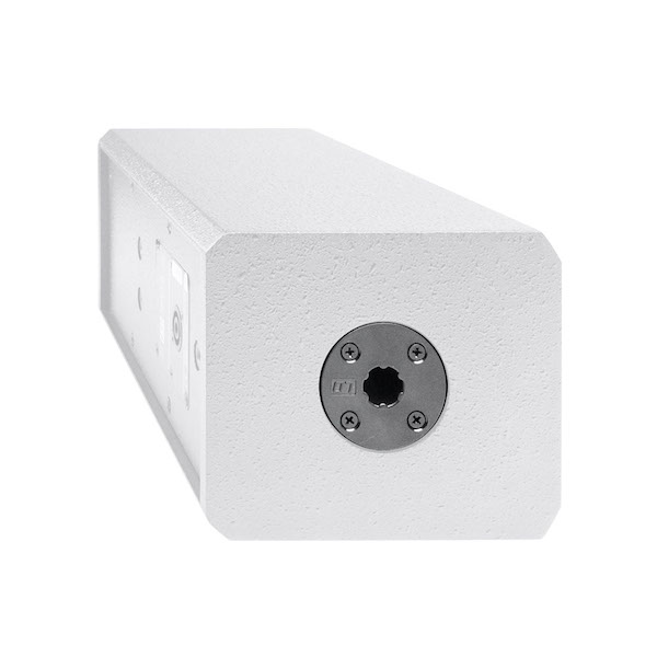

Sollte ich das Set doch mit auf Tour nehmen wollen stellt sich mir jedoch ein Problem mit den Tops dar, versprochen war ein 3/8" Mikro Flansch, verbaut ist jedoch ein wohl LD eigener 16mm Flansch. Mikro oder 35mm Boxen Stative können nicht genutzt werden ;(

Für alle die bereits wie ich die neue Version mit dem 16mm Flansch haben:
Ich bin dran entweder einen Adapter auf 35mm Boxenflansch zu konstruieren und zuzukaufen bzw. selbst
eine Nullserie zu fertigen.
Wenn jemand Interesse hat bitte PN an mich.
Noch lässt Adam Hall bzw. LD Systems nichts raus ob sie nicht selbst einen Adapter ins Programm nehmen, da diese
natürlich ihr Add On Set vertickern möchten, daran habe ich jedoch kein Interesse.

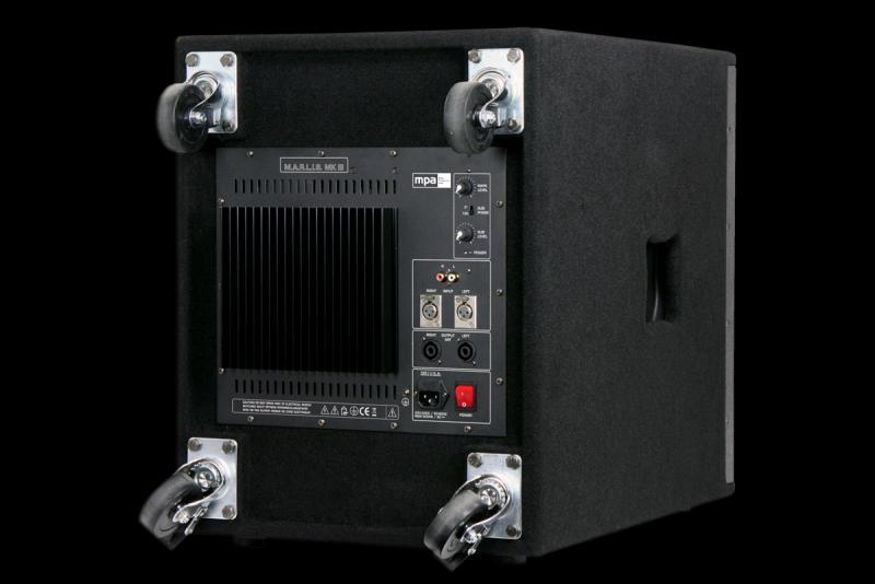

Diese Anlage erinnert mich extrem an meine. Und ich habe eine No-Name-Billiganlage von Conrad. Und zwar die Mpa Marlis.
Ist wohl der gleiche Hersteller in China :)
geposted Sun 02 Feb 14 @ 7:03 am
Lol, bis auf dass die Dave eine Kombie XLR Verbaut hat sind sogar die Anordnungen und verbauten Schrauben gleich :)

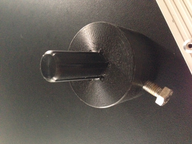

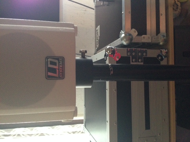

Nach erfolgreichem 3D Druck habe ich 2 Prototypen Adapter mit M10 Gewinde aus einem speziellen (für Bosch entwickeltem) Kunststoff fertgen lassen. Das Material ähnelt POM C hat jedoch eine deutlich höhere Zugfestigkeit.
Anbei das Ergebnis, hält sehr gut.
Bei Interesse kann ich die CAD Daten raus rücken.
Gruß Andi
