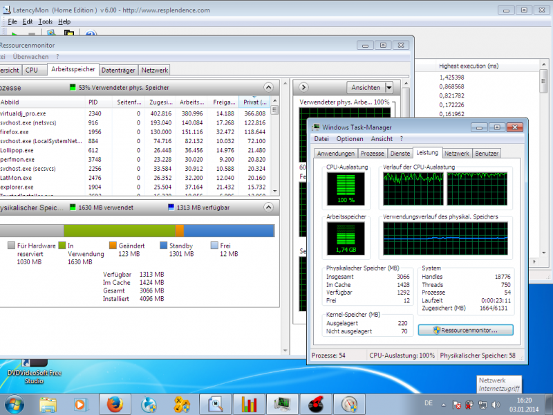

So, hab es nun ausprobiert. Habe anfangs den Terminal Mix-Skin genutzt, da war ein Knacken immer noch vorhanden, jetzt von Anfang an und dauerhaft.
Die Latenzen im Latencychecker haben sich aber deutlich verbessert und sind im grünen Bereich, auch während ich VDJ am Laufen habe.
Habe dann den normalen VDJ- 4 Deck-Skin genommen (1024x768, wie der Bildschirm). Hier habe ich anfangs kurz keine Probleme, dann wenn ich 4 Tracks geladen habe und laufen lasse und wieder 3 davon ausmache ein Ruckeln und dauerhaft hohe CPU-Auslastung. Auswirkungen waren aber lange nicht so stark wie unter Vista.

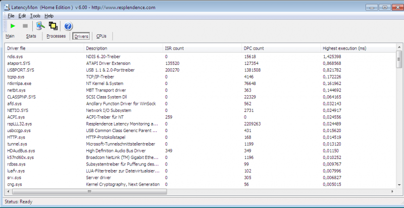

Ressourcenmonitor/Taskmanager und LatencyMonitor sehen dabei so aus. LatencyChecker zeigt bei ca. jedem 10. Balken weit in den gelben Bereich, die dazwischen sind grün. CPU is nicht die ganze Zeit auf 100, schwankt aber zwischen 88-100. Hinten rechts sieht man den erhöhten Wert am LatencyMonitor, da steht NDIS 6.2-Treiber. Ne Netzwerkkarte?
Settings: Performance-Latency Auto, Save-Modus aktiviert. ASIO-Buffer 31ms

Beim Latency Mon ( der leider verdeckt ist) hast du an erster Stelle in der Spalte highest execution mit 1,4 nochmalwas welchen Dienst stehen...?
geposted Fri 03 Jan 14 @ 9:36 am
Netzwerkkarte is das, oder?
geposted Fri 03 Jan 14 @ 9:39 am
jep
geposted Fri 03 Jan 14 @ 9:42 am
Hab die Treiber jetzt manuell von der Intel-Seite installiert, das hat es auf 0,5 gesenkt. Wenn ich die Netzwerkadapter deaktiviere müsste es gehen, oder? Werds heute abend nochmal ausprobieren.
geposted Fri 03 Jan 14 @ 10:20 am

Alles was einen Wert über 1,0 hat kann Probleme machen. Wenn der Wert jetzt um 0,5 reduziert wurde, sollte das passen. Aber wie du schon richtig geschrieben hast: Testen und dann bitte nochmals Rückmeldung. Ggf. auch mal mit aktivem Netzwerkadapter testen.
geposted Fri 03 Jan 14 @ 12:29 pm
