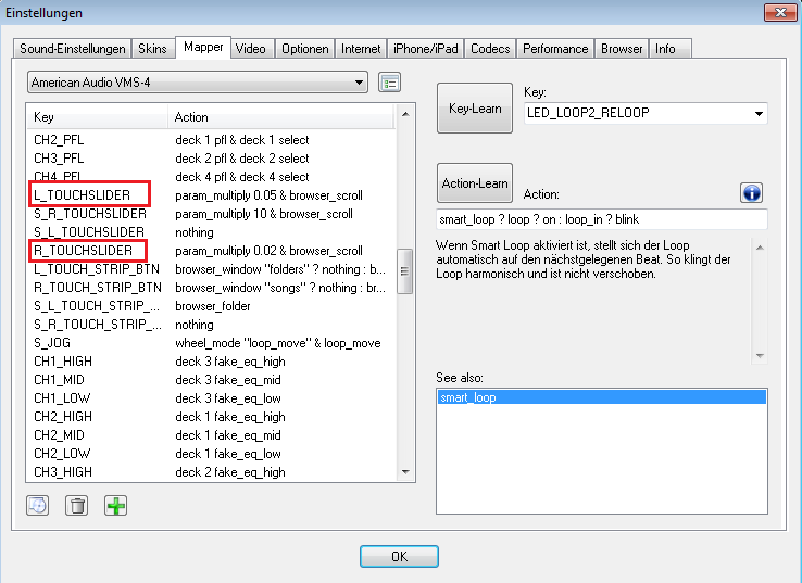

Hier noch die Einträge in aus der Liste:
wobei der Wert nach "param_multipl" die Geschwindigkeit beschreibt, wie schnell gescrollt wird
