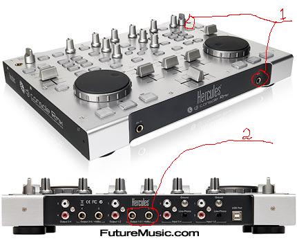

Στο Νο1 ένα βάζεις τα ακουστικά και στο 2 είναι η έξοδος για τον μίκτη με καρφί μονοφωνικό για να παίζει πιο δυνατά

έτσι,μια ερώτηση ακόμα γιατί δεν είμαι σίγουρος ότι ο μικτής έχει τέτοια είσοδο,αν πάρω ένα καλώδιο από την μια άκρη καρφί κ από την άλλη RCA?Πάντως στον προηγούμενο μεικτη έπαιζε άψογα με RCA.Και μια ΕΡΩΤΗΣΗ ακόμα,Το gain της Hercules όταν είναι στην μέση έχω και την μέγιστη ένταση σε σχέση με την ποιότητα ήχου,γιατί όταν πάει πάνω από την μέση έχω παραμόρφωση.Μπουκωνει με αποτέλεσμα ορισμένες φορές να έχω ακόμα και αυξομειώσεις στον ήχο.Γενικά να τονίσω ότι για μια 5ετια σε άλλον μικτη(μαγαζί) δεν είχα κανένα πρόβλημα και αξίζει τα λεφτά της

Ναι θα πάρεις ένα καλώδιο από την μια καρφί και από την άλλη RCA.
Συνδέοντας με καρφί έχεις ¼ πιο δυνατό ήχο από το RCA
Όσο για το gain, ναι στην μέση είναι το μέγιστο μετά παραμορφώνει (υπεροδηγεί) υπάρχει κίνδυνος να κάψεις ηχείο
μπορείς από το COMFIG – options το Auto Gain να το βάλεις στο Auto.
