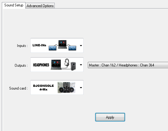

La carte son de la 4-Mx fonctionnera très bien. Suffit de la configurer correctement:
Il faut aussi penser à la position du potar Monitor:
- En position CUE, vous entenderez le(s) deck(s) pour le(s)quel(s) la pré-écoute est activée
- En position MIX, vous entendrez le mix principale, tel que géré par le crossfader

tout les réglages sont mis tel que tu l as signaler et le bouton cue/mix est pointer vers cue mais quand je fait comme ça et que j appuie par exemple sur le bouton cue sélect A les haut parleur donne du son aussi :/

Est ce que dans le menu de la carte son de ta 4-MX dans l'onglet est ce que tout est par défaut ?
Alors vérifie que tes enceintes sont bien reliées à la sortie (Output 1-2 ET NON Output 3-4 (qui envoi le même signal que la sortie casque).

DJ Phasto +1
il faut juste être attentif lors du montage et bien mettre ton ampli sur les sorties 1et 2

merci ça fonctionne nickelle maintenant :D
