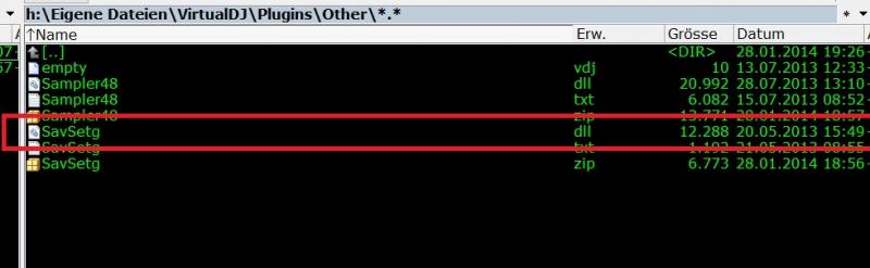

Hast du die SavSetg.dll auch im richtigen Ordner abgespeichert ? Wenn der Ordner nicht vorhanden, dann musst du den herstellen als Unterordner im Plugins Ordner als Other Ordner. Darin kommt die SavSetg.dll Datei.
C:\User\.....\My Documents\VirtualDJ\Plugins\Other\
Falls noch etwas fehlen sollte dann noch eventuell noch die Runtime Library VC++ 2008 installieren nebst der DirectX 9C

@pachN: beides. weder funktioniert das plugin noch sehe ich irgendwas zum einstellen...
Windoof 8.1
@mike: ich habe einen \"other\" ordner im \"plugin\" ordner erstellt, da die savseg.dll reinkopiert und gehofft. aber es ist leider nichts passiert...
und die links die du eingefügt hast, sind nur bis windoof 7 bzw. 2000.
aber ich habe ja noch einen 2. rechner mit xp. mal sehen, ob´s da funzt...

Die Ordner hat er schon "richtig" geschrieben, nur im Posting ist ALLES kleingeschrieben. Auch nach Satzzeichen. Ist wohl in letzter Zeit so Mode. Deutsche Sprache schweeeehre Sprache.
geposted Sat 01 Feb 14 @ 2:55 am

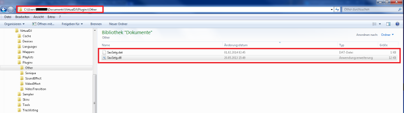

Wieso hast du bei dir den Pfad vom VirtualDJ Ordner auf H:\ ?
Die SavSetg.zip Datei musst du entpacken und dessen Inhalt im Ordner kopieren, also nur die SavSetg.dll
So sollte es aussehen:
C:\Users\.........\Documents\VirtualDJ\Plugins\Other
Darin im Other Ordner sind:
SavSetg.dat
SavSetg.dll
Die SavSetg.dat Datei wird beim Start von VirtualDJ erstmalig herstellt und die Werte beim Verlassen des Programms abgespeichert für den nächsten Start.
