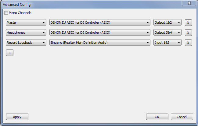

So, nun hab ich es zum laufen bekommen.
Das Problem lag an der Soundkarte und einem Interrupt Problem.
Mit der Internen Soundkarte funktioniert es problemlos.
Vielen Dank für die Hilfe
So schaut dann meine Config aus, damit ich die Funktionen vom Denon Midi Controller behalte.
