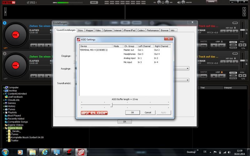

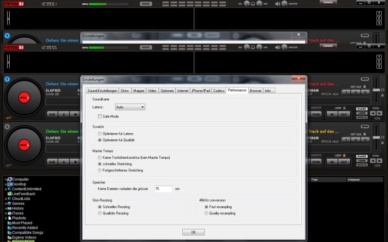

poste mal ein pics mit dem asio panel und eines der config/performance
geposted Sun 16 Feb 14 @ 5:25 am
geposted Sun 16 Feb 14 @ 5:41 am
optimieren für latenz bei scratch
fortgeschrittenes streching bei master tempo
welches bs hast du?
welches bs hast du?
geposted Sun 16 Feb 14 @ 5:46 am

Wie sind denn deine Soundeinstellungen in VDJ?
geposted Sun 16 Feb 14 @ 6:00 am
steht weiter oben niko
geposted Sun 16 Feb 14 @ 6:09 am
Sehe nix...
Sehe nur Performance und Asio Treiber.
Jedenfalls würde ich in der Soundconfig mal Master+Headphones einstellen, falls er advanced config verwendet.
Mit advanced Config gibts auch beim SX Soundruckler.
geposted Sun 16 Feb 14 @ 6:14 am
