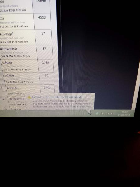

Hallo zusammen,
wie in der Überschrift zu sehen, wird der Controller nicht erkannt.
Neuste Treiber auf der Hercules Seite habe ich runtergeladen.
Alle USB Port's das gleiche - ein angeschlossenes USB Gerät wird von Windows nicht erkannt.
Hat ja nix mit VDJ zu tun, sondern mit Win 8.1
Suche ergibt, daß es angeblich mit einem HUB funktionieren soll.
Bevor ich jetzt loslaufe.....hat das mal jemand getestet, oder eine andere Lösung ?

häng sie mal an eine usb2 buchse, hercules hat mit usb3 probleme
geposted Sat 01 Mar 14 @ 12:18 pm
Habe ich gemacht.
Alle USB Port's 2x 3.0 - 1x 2.0 das gleiche Ergebnis.

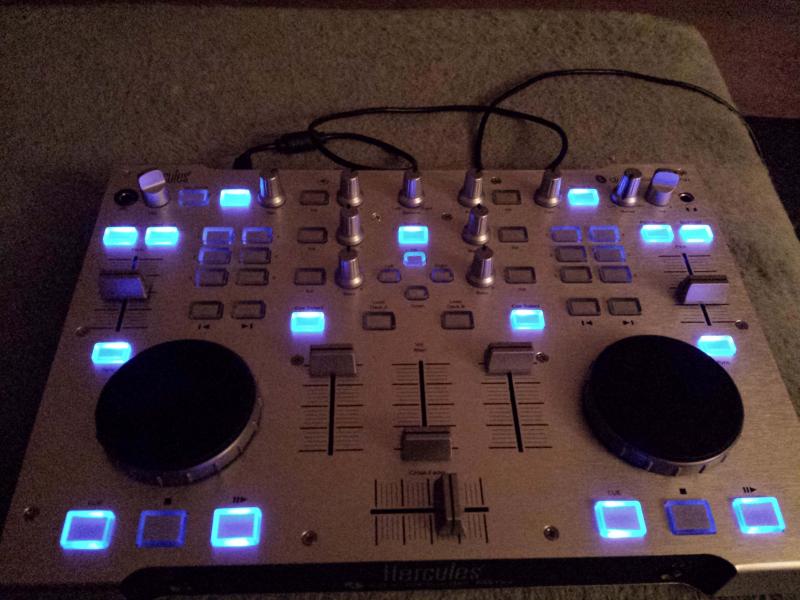

So, jetzt bin ich schon Stück weiter.....
USB Hub angesteckt. Console wird erkannt und erscheint auch in VDJ. Ich kann auch die Soundeinstellungen vornehmen.
Nur steuern läßt sie sich nicht. Es blinken fast alle Lampen an der RMX.
Hercules Support ist heute leider nicht erreichbar

Nur zur Info.
Hercules Support ist seit Tagen telefonisch nicht erreichbar. Auf Mail wird auch nicht reagiert. Seltsam.
Ich habe Win 8 deinstalliert und Win 7 drauf - läuft natürlich alles perfekt, so wie man es kennt.
Schönen Sonntag.
Schönen Sonntag.
geposted Sun 09 Mar 14 @ 12:35 am
schön zu hören. war eventuell dann noch ein problem mit den usb treibern unter win 8 vermute ich ....
