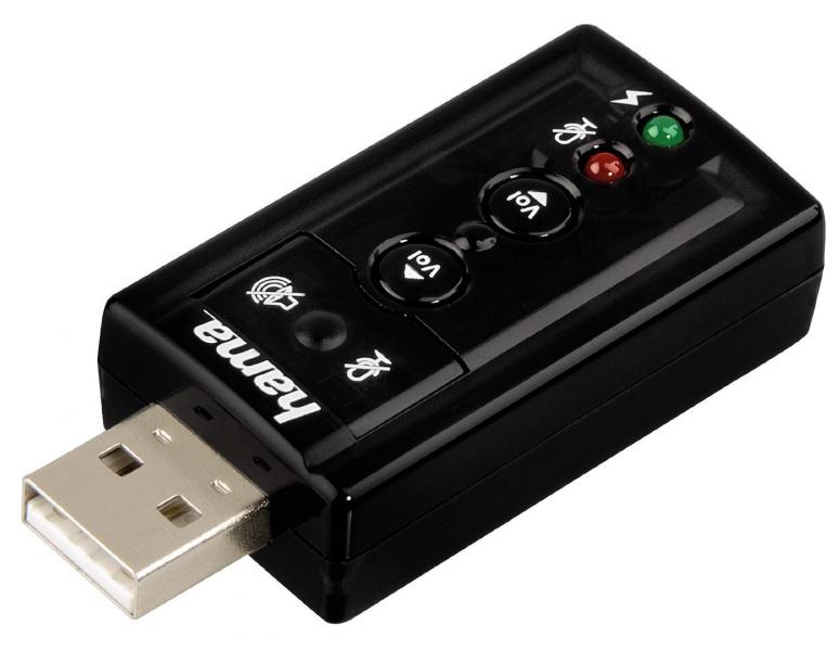

Hallo, ich habe noch immer das Problem dass ich nicht Vorhören kann bei meinen Numark Mixtrack 2. Ich habe mir gestern eine "hama USB-Soundkarte 7.1" gekauft weil ich hörte dass man eine 5.1 Soundkarte braucht aber ich höre jetzt immer nur noch von den Deck auf den der Crossfader ist die Musik in den Kopfhörern.
Bitte um Hilfe ich weiß nicht mehr weiter.

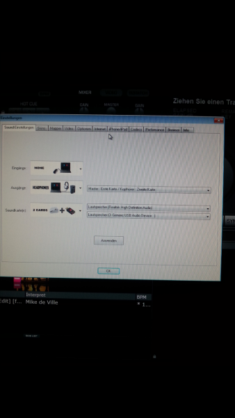

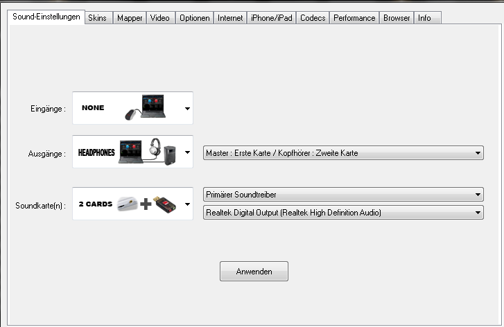

Hier :)
geposted Sat 15 Mar 14 @ 10:49 am
also ich kann da kaum was erkennen..
ich nutze das snipping tool bei win 7 ^^
aber egal...

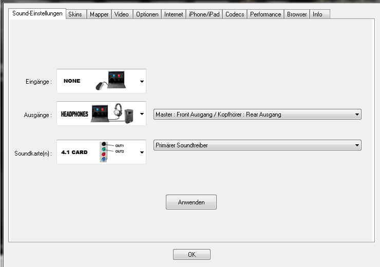

versuch es mal so :
hier bei erster und zweiter karte die jeweiligen karten zuweisen.
jedoch hast du ja eine mehrkanal soundharte wie du sagtest... dann vielleicht eher so :
auch hier die kanäle nach eigenem bedarf zuweisen.

Hmm..
Ja ich habe es so wie auf den ersten Bild jedoch geht es nicht.. vielleicht mache ich am Mischpult etwas falsch... also man muss den CUE Knopf aktiviert haben damit man auf den Deck auf den ich Vorhören will die Musik hört oder ?...
geposted Sat 15 Mar 14 @ 11:05 am

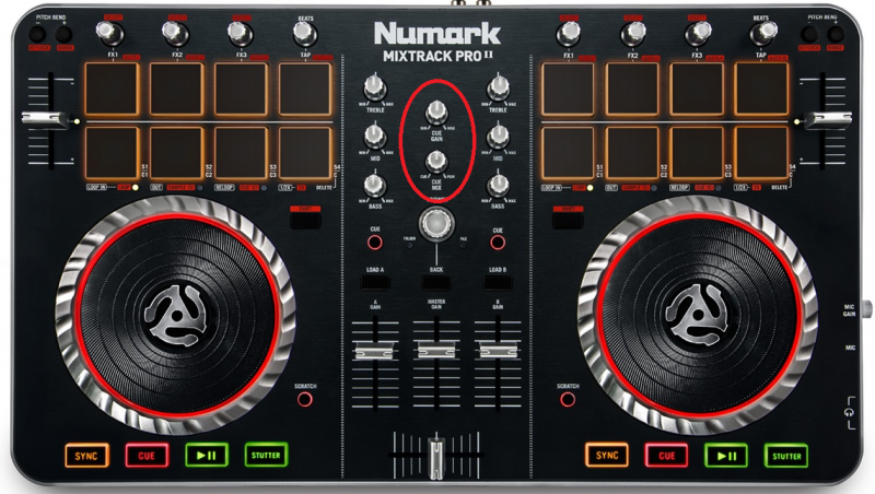

ja musst du..
und den *cue-mix* und *cue-gain* richtig einstellen.
mal bisschen dran spielen.. dann sollte das gehen..

Cue mix auf cue und lautstärke auf ca. 12h...

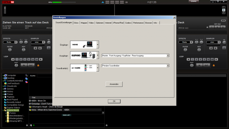

Hab alles so gemacht wie ihr es mir gesagt habts geht leider noch immer nicht.... Ich hab es jetzt am Laptop probiert da geht es aber leider auch nicht ich habe am Laptop die Boxen beim schwarzen stecker angesteckt und die Kopfhörer beim roten es klappt aber nicht entweder höre ich nur die Musik über die Boxen oder nur über die Kopfhörer... Das Programm VDJ ist auf den neuesten Update.... Der Laptop müsste eine 5.1 Soundkarte besitzen und sonst müsste auch alles passen....
Hier anbei nochmal ein Screen von den Einstellungen und danke für die Antworten :)
Hoffe es klappt einmal :/
geposted Mon 17 Mar 14 @ 8:28 am

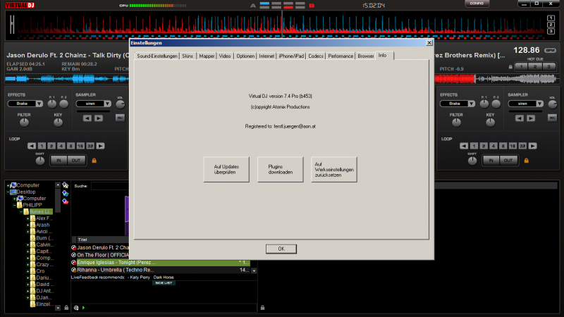

Mach doch auch mal bitte ein Screenshot von Config / Info

Ich habe die gekaufte Version von VDJ

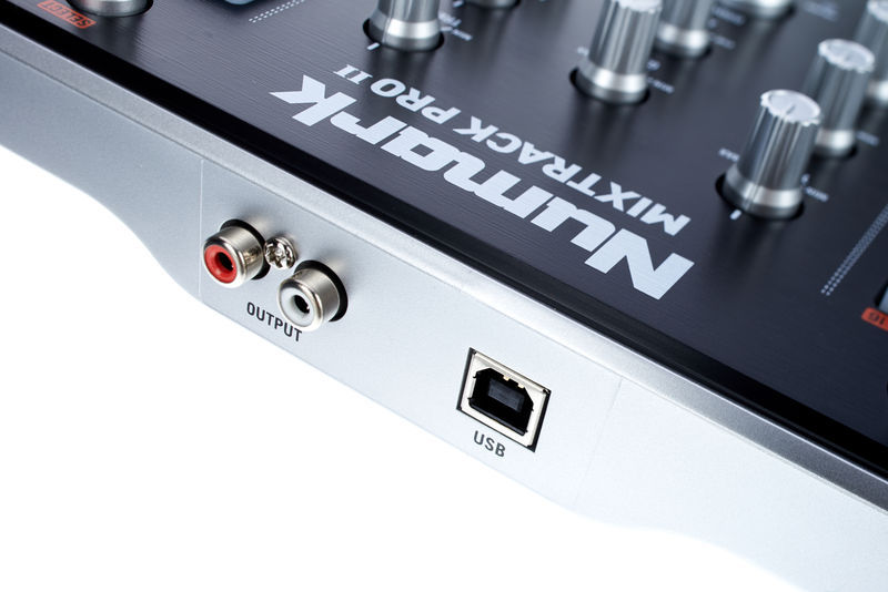

Deine Mixtrack sollte hinten so ein Stecker haben:
Hier per cinch an deine Lautsprecher gehen.

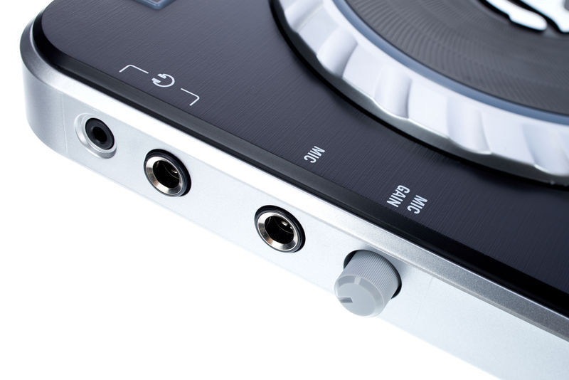

Und hier:
ist der Anschluss für deine Kopfhörer.
Somit sollte die Mixtrack auch funktionieren und du brauchst die extra Soundkarte nicht.

Ok stimmt ich sehe grad es gibt 2 versionen die Mixtrack II und die Mixtrack Pro II einmal mit und einmal ohne Soundkarte.
Hast du diese Soundkarte?
diese finde ich nur wenn ich Hama Soundkarte 7.1 eingebe.
Der Rote stecke an der Karte ist übrigens ein Mikrofon Stecker. Da wirst du keinen Ton bekommen für deine Kopfhörer.
Du solltest mal nach einer Audio 2 DJ von NI Ausschau halten diese funktioniert auch mit der Mixtrack, diese (falls oben) nicht.
Oder du kannst noch die Mixtrack II zurückgeben und dir die Mixtrack Pro II holen mit Soundkarte.

Ah du hast nur den Mixtrack 2 nicht den Mixtrack Pro 2.
Ok, dann solltest du 4.1 Soundkarte einstellen und am Frontausgang deine Boxen und am Rearausgang deinen Kopfhörer.
Als Ausgang in VDJ stellst du aber trotzdem Master+Headphone ein.
geposted Mon 17 Mar 14 @ 10:46 am
