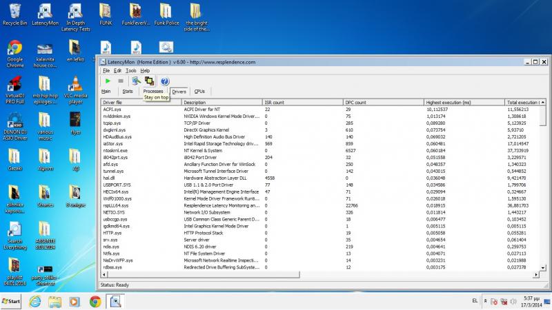

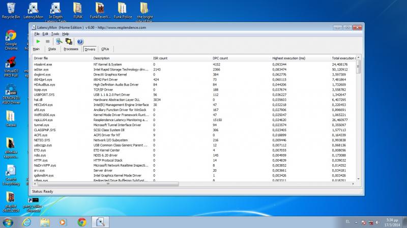

prin sou pw ti mporei na ftaei (giati mporei na ftaine polla), thelw na mou peis ti leitourgiko exeis kai ena screenshot apo LatencyMon, pou na deixnei tin kartella (tab) Drivers kai na exeis kanei sort by "Highest Execution (ms)" (apo to megalytero pros to mikrotero)
geposted Sun 16 Mar 14 @ 6:26 pm
geposted Mon 17 Mar 14 @ 10:41 am
αυτη η εικονα ειναι πριν την χρηση τησ εφαρμογης vdj optimizer ...το optimization εχει γινει με βαση οσα εχω διαβασει στον οδηγο του φορουμ αλλα και στο επισημο site ths denondj
Να σημειωσω εδω πως αυτη η εικονα ειναι επειτα απο windows update...Δεν ειχα κανενα θεμα νωριτερα
