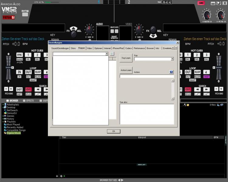

Die Console wird in der LE Version als Soundkarte angezeigt, jedoch, wenn ich sie im Mapper auswählen will bekomme ich nichts angezeigt.
Nich einmal die Tastatur.

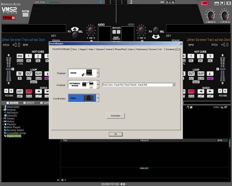

Komisch, als ich die LE Version auf meinem Windows 7 Rechner installiert habe, stand da die VMS2 drin.
Und normal leuchtet die Console ja auch, wenn sie Verbunden und VDJ gestartet ist.
Das tut sie ebenfalls nicht.

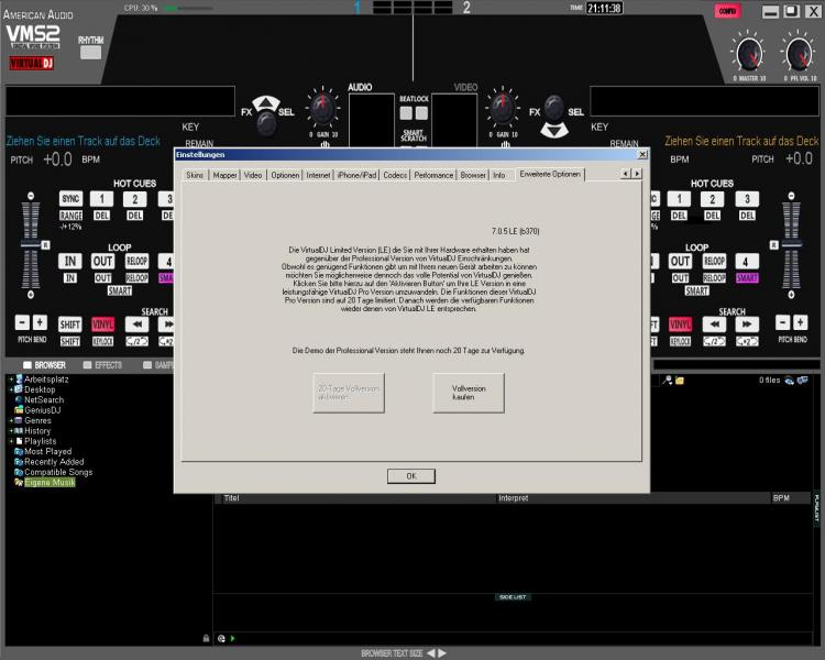

Der Screenshot zeigt das Config Fenster einer Full Pro Version. Also diese bitte schnell mal registrieren und updaten auf die aktuelle Version...;-)
geposted Mon 07 Apr 14 @ 2:08 pm
Hier steht, dass ich 20 Tage die Pro Version Testen kann.
geposted Mon 07 Apr 14 @ 2:11 pm
Das ist richtig. Aber nutze für den Test besser die Home-Free die Du oben saugen kannst. Dann sind wir auf der sicheren Seite. Kann aber verdammt gut sein, das Dein altes XP einfach nix neues an den USB-Ports mehr erkennt. Dann muss da usbdeview dran. Wie gesagt, erst test mit Home-Free bitte.
Wie Du im übrigen siehst, testest Du die Pro einer 7.05. die ist steinalt und ich weiss nictmal mehr, ob da die VMS2 schon im nativen Mapping mit drin war. Bei der aktuellen 7.4.1 home-Free ist sie es definitiv.

Vielen Dank.
Den Guide habe ich mir auch schon angeschaut und bin das alles Step By Step durch.
Habe die 7.0 deinstalliert mit (CCleaner sauber gemacht) und die 7.4 Home Free installiert.
Ebenfalls steht hier im Mapper keine Console und auch keine Tastatur drin.
Ich bin mir nicht sicher, ob es an der Home-Version vom XP liegt, oder ob er die Console nicht richtig installliert hat.

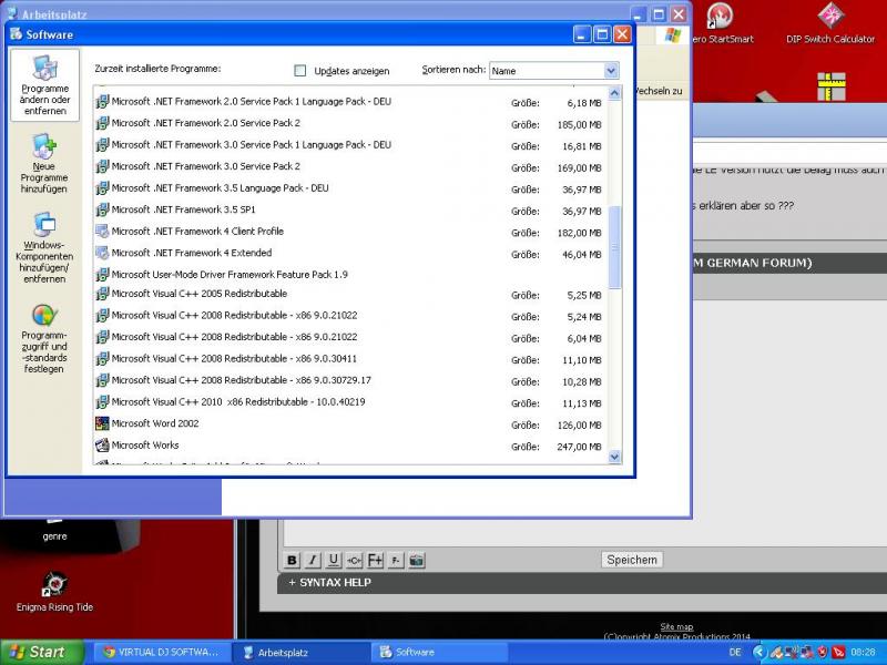

Mir fällt gerade noch was ein,hast du eigentlich Netframework drauf ?
Meine das brauchte man auch ab Version 3,5 bin mir da aber nicht so ganz sicher.
Desweiteren hast du den gefixten Asioteiber 1.20 vom American Audio genutzt?
Der auf der beiliegenden VDJ LE VMS2 CD ist glaube ich doch defekt gewesen.
