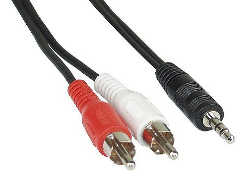

was soll denn da mitgesendet werden? ist doch nur audio out. :D
ich nehme mal stark an du machst das mit so einem kabel hier?
damit lässt sich nur das audiosignal senden.

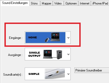

wenn du virtual dj direkt als streamsoftware verwendest, musst du aber bedenken dass du deinen exteren mischer wieder in das selbe gerät (macbook) "einstöpseln" musst.
