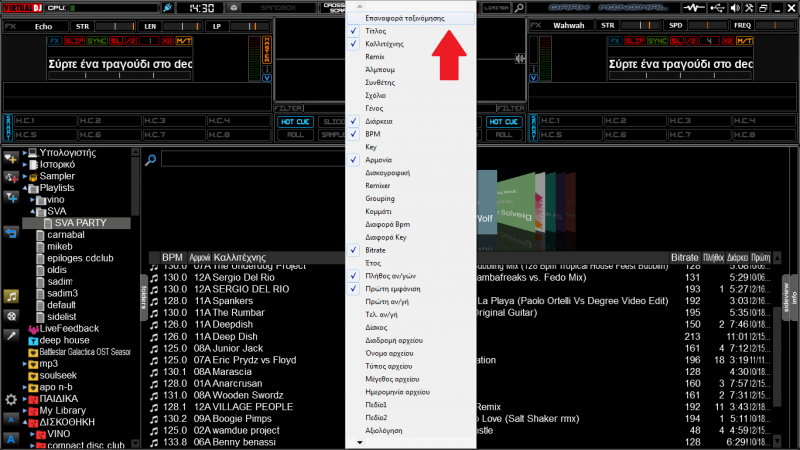

με το virtual dj 7 οτι playlists εχω φτιαξει, οταν τις επιλεγω απο αρστερα, ανοιγουν στον κεντρικο πινακα τα κομμάτια με τη σειρα που τα ειχα φτιαξει και σωσει. Στο virtual dj 8 οι playlists ανοιγουν στον κεντρικο πινακα αλλα με τυχαια σειρα, και για να τις δω με τη σειρα που τις ειχα φτιαξει αναγκαζομαι να τις φορτωσω δεξια στην στο χωρο playlist για να τις δω οπως τις ειχα κανει. Αυτο ομως δεν βολευει. Υπαρχει αλλη λυση ?
geposted Fri 21 Nov 14 @ 5:44 am
nai deksi clik sthn pano mpara kai dialekse epanafora taksinomisis
geposted Fri 21 Nov 14 @ 6:30 am
Ευχαριστώ πολύ φίλε μου !

Αραγε να υπαρχει καποια ρυθμιση που να απενεργοποιει αυτο το ανακατεμα στη σειρα των τραγουδιων των playlists απο το config του προγράμματος, ετσι ωστε να ανοιγει παντα τις playlists οπως εχουν και να μην χρειαζεται να κανουμε τιποτε αλλο (οπως με το virtul dj 7) ?
geposted Fri 21 Nov 14 @ 11:16 pm
Έχω την εντύπωση ότι αν κάνεις μια φορά την διαδικασία αυτή και δεν αλλάξεις το sort για τις playlists πάντα όταν ανοίγεις playlist το sort μένει στο original order τουλάχιστον έτσι γίνετε σε έμενα.
