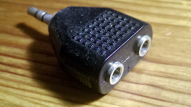

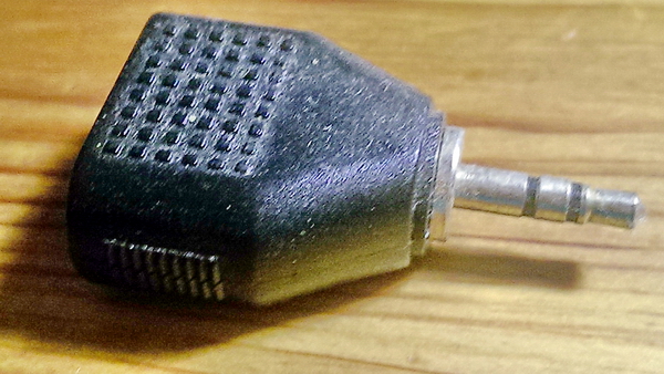

Δοκιμάζω στο laptop προακουστική με splitter για να υπάρχει σαν backup και έχω ένα θεματάκι.. κάνω όλες τις ρυθμίσεις και αντί να έχω τα δύο κανάλια, ένα σε κάθε έξοδο, έχω σε κάθε έξοδο δύο κανάλια!! Δηλαδή στα ακουστικά ακούω το ένα κανάλι στο ένα αυτί και το άλλο στο άλλο...
Το ίδιο και στην άλλη έξοδο που συνδέω με τα ηχεία (αυτοενισχυόμενα studio) μου δίνει το ένα κανάλι στο ένα και το άλλο στο άλλο.. Και όλα αυτά ταυτόχρονα..
Το καλώδιο γράφει "Καλώδιο διαχωρισμού ήχου 1 σε 2 audio".. Καμία ιδέα?

Μάλλον το προϊόν που έπεσε στα χέρια σου είναι ελλατωματικό, (που σημαίνει πως από όλη την παρτίδα, το δικό σου έχει πρόβλημα).
Πολύ φοβάμαι, όμως, ότι απλά το μαγαζί, δεν γνωρίζει τί πουλάει.
Δηλαδή... αγόρασε 100 κομμάτια από Κίνα χωρίς να είναι βέβαιος τί ακριβώς πουλάει.
Στο site που μας έδειξες, έπρεπε κανονικά να λειτουργεί όπως θέλεις.
