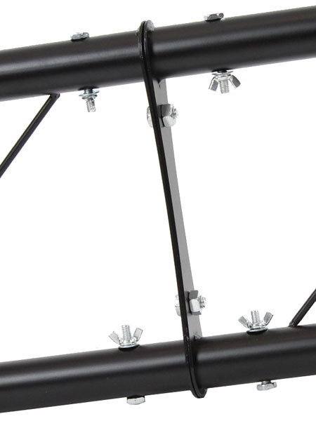

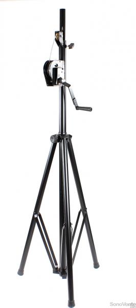

Si on prend la structure proposée sur le premier post : http://www.sonovente.com/boomtonedj-lt3-lights-trust-three-p33334.html
tu crois qu'elle est homologuée ? Car j'ai ce genre de truc et honnêtement c'est terriblement dangereux !! Raccords et fixations en plastique, équilibre précaire, aucune liaison terre possible...
Perso je l'ai complètement modifiée et je n'ai presque plus de plastique dessus, et j'ai ajouté des vis pour la terre. Mais reste l'équilibre qui n'est pas terrible...
Alors je me débrouille pour la mettre à distance du public ou alors je place quelque chose devant...
Du coup je me dis qu'un truc fait maison proprement sera nettement plus fiable que ça !!

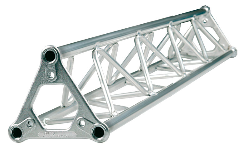

C'est exactement comme quand on était gamins (on l'a été ma foi LOL) on avait un 103 Peugeot et on y changeait le carbu, le pot et j'en passe, tout ceci avec des accesoirs non homologués.
C'est en vente libre, mais pas reconnu ni par l'Etat, ni par les fabricants.
A toi de t'informer et d'acheter en connaissance de cause.
Après ave=oir discuté avec mon revendeur, celui-ci m'a dit que la plupart des ponts lumières "echelle" ne le sont pas et pour cause, l'alu utilisé est trop fin, les raccords en plastique, la structure en elle même n'a pas la forme pour être assez résistente, c'est bien pour ça qu'on trouve les structures pro en triangle ou carré, pour une resistance accru au poids des appareils qu'on y fixe.
Regarde la différence entre les deux c'est criant de vérité:
A echelle, remarquez l'épaisseur de l'alu
En tri maintenant
Soyons sérieux, y'a qu'à regarder les photos sur des forums sono, les gars qui présentent leurs instalations avec un pont échelle qui est complètement cintré par le poids des milliers de cochoneries accrochées dessus !

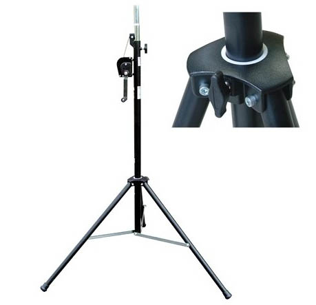

Et c'est idem pour les pieds de levage
Voici le mien
Et un premier prix
BEn moi qui connais mes pieds je peux te certifier que le premier prix me fait peur...

encore d'accord avec toi, mais reste toujours le problème du prix ! Je ne parle pas de ceux qui veulent économiser quitte à prendre des risques, mais de ceux qui ne peuvent tout simplement pas se payer un pont à 500/700€ (en plus de tout le reste du matos).
http://www.sonovente.com/asd-technotruss250-p12565.html
On peut pas créer de l'argent par magie ^^
Bien sûr si t'as des moyens illimités tu peux prendre le must en sono, enceintes, lights etc....
Par ailleurs je reste persuadé qu'en cas d'incident mettant en cause la résistance de la structure ce sera le fabricant qui sera responsable.
J'ai eu le cas avec un échafaudage qui n'a pas supporté une charge bien inférieure à celle annoncée. Ce n'est pas la sous traitant qui a monté l’échafaudage qui a été condamné, mais bien le constructeur !
Il y a des quantités importantes de structures bas de gammes qui se vendent et je n'ai pas encore entendu parlé d'un accident. Si c'était le cas je suppose que ce genre de matériel serai depuis longtemps retiré de la vente ! Mais ça n'en fait pas du matériel fiable. A chacun de bien sécuriser son montage.
